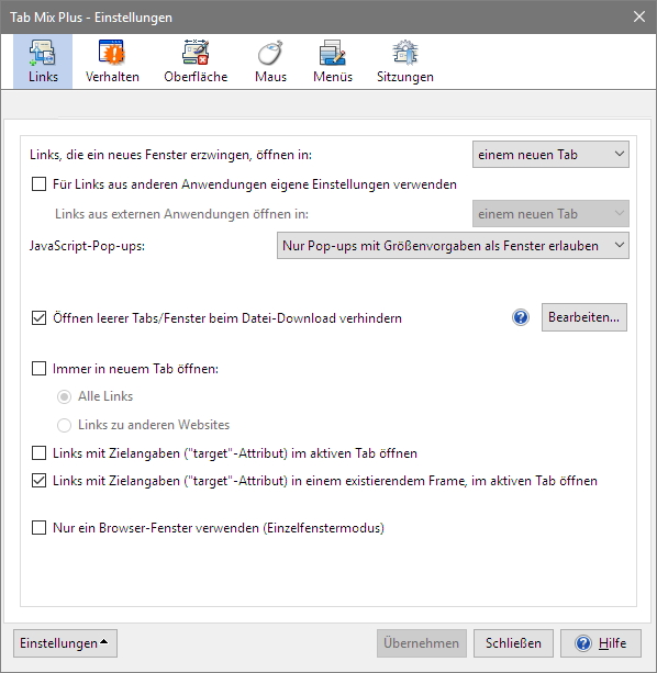

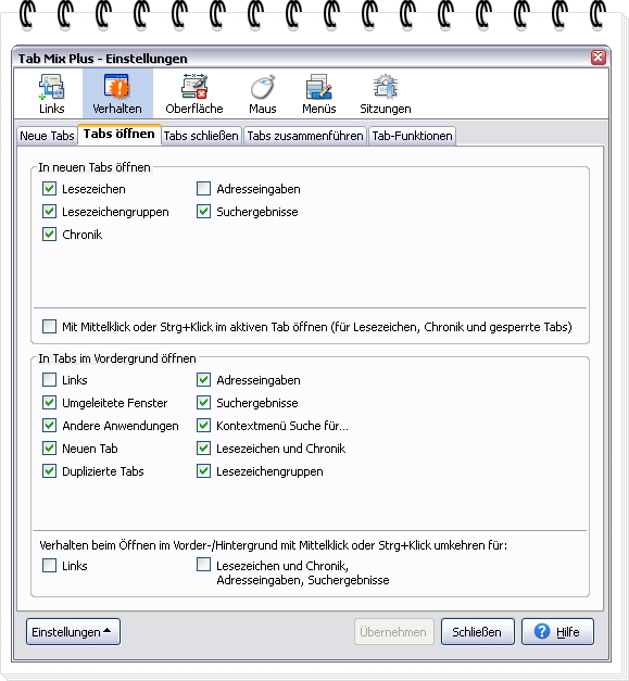

  • Zitat von aborix
    Werden neue Tabs im Vordergrund geöffnet, d.h. sind sie nach dem Öffnen aktiv?
    Ja, auch das ist in TMP so eingestellt. Nur per Mittleklick kommen sie nicht in den Vordergrund.
