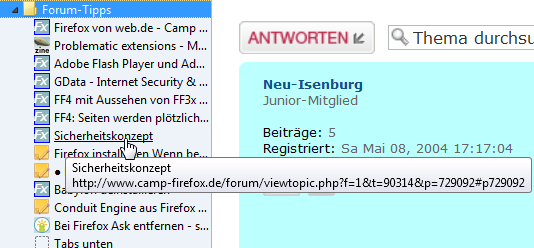

    Bisher war es so, dass die in der sidebar gezeigten Lesezeichen beim Drüberfahren mit der Maus kurz angezeigt wurden.
    Jetzt erscheint zwar ein link, aber es handelt sich dann um ein Lesezeichen, dass mehrere Zeilen darüber angelegt ist.
    Beispiel: ich habe einen Gartenversand als Lesezeichen gespeichert, fahre ich mit der Maus darüber, erscheint stattdessen der Link zu einem Fotoforum, der weiter oben gespeichert ist :-???

    [Blockierte Grafik: http://www7.pic-upload.de/21.07.13/jtco763lgy7.jpg]

  • Wo ist dein Mauszeiger auf dem Bild? Oder kannst du dass einstellen, dass jener nicht mit aufgenommen wird?
  • Zitat von Bernd.
    Das hab ich mich auch gefragt, keine Ahnung warum die Hand nicht da ist.
    Aber ist die so relevant :-??? Man sieht doch den Fehler auch ohne Hand... ist ja unterstrichen.
    Man muss nicht alles wissen, man muss nur wissen wo es nachzulesen ist und wo man Hilfe bekommt!   :P
  • So offensichtlich ist das nicht - unterstrichen muss nicht immer da sein, wo Maus ist. Denn die Favicons der LZ sind unbestimmt, das scheint mir auch nicht in Ordnung. Von allein bleibt der Tooltip nicht dort "hängen"

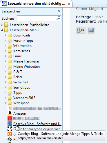

  • ich danke euch allen für eure Antworten für ein Problem, das offensichtlich nicht nur ich habe :(
    Geändert hat sich leider nichts, aber da oberhalb der taskleiste die richtige Definition erscheint (habe ich gerade festgestellt) ist es ja nicht ganz so "schlimm".

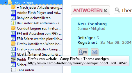

  • Also ist die Ursache in HiDPI zu suchen, das auch für die Größenanpassung unter Windows verantwortlich ist
    https://support.mozilla.org/de/questions/962967
    if you want to set the text size/pixel density in firefox different from that of your system's settings like it was handled in prior versions, enter about:config into the firefox address bar (confirm the info message in case it shows up) & search for the preference named layout.css.devPixelsPerPx. double-click it and change its value to 1.0 (or any other zoom factor that fits your purpose; -1.0 is the default value and will adhere to the system settings).
  • Zitat
    Danke Du kluges Kerlchen, :klasse: genau das wars.
    Ich hatte auf 1:1 gestellt. Mit 1.0 passt es. Hätte nicht gedacht dass dies auch Einfluss
    auf die Tooltipps hat. Nochmals Danke.
