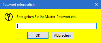

    Zitat von laubenpieper
    aber um den Hintergrund des Fensters z.B. yellow zu gestalten, dazu brauche ich einen Code.
    Du möchtest also die Hintergrundfarbe des Fensters der Master-Passwortabfrage in Gelb einfärben?
    Demnach also so? (siehe auch Screenshot):
    #commonDialog[windowtype="prompt:promptPassword"]{
      background: yellow !important;
    [attachment=0]firefox_2019-02-24_14-00-32.png[/attachment]
