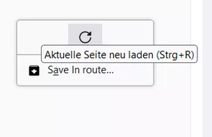

  • Quadratischer Hintergrund des Reload-Buttons im Kontextmenü hat plötzlich eine andere Hintergrundfarbe beim Hovern
    • testerer
    • 19. Dezember 2022 um 18:49
    Perfekt, herzlichen Dank. Das Problem ist gelöst. :)
    • testerer
    • 19. Dezember 2022 um 18:24
    Seit Firefox 108 gibt es wieder ein Problem. Jetzt zieht sich beim Hovern über den Kontextmenüeintrag dieser zusammen.
    Siehe diese beiden Screenshots:
      • 19,95 kB
      • 203 × 101
      • 26,18 kB
      • 149 × 86
