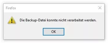

    • Bastelfox
    • 18. Juli 2018 um 19:47
    Zitat von EffPeh
    Und unter Extras kann nochmal über Sicherung... in eine Datei gespeichert werden. Keine Ahnung, ob es das bereits in FF 56 gab. :)
    Unter Fx56 ist das Erstellen der Sicherung über Optionen und "Datensicherung" erreichbar.
    Den Screenshot hatte ich oben eingefügt.
    Das Ergebnis sieht so aus:
    [attachment=0]Clippings - Datensicherung Fehler.jpg[/attachment]
    Zitat von EffPeh
    Hast du alle möglichen Formate ausprobiert?
    Ich selbst nutze FF 62.x und hier stehen nur noch die Export-Formate "Clipping6" und "HTML-Dokument" zur Auswahl. Beides funktioniert allerdings problemlos.
    Es ist so, dass ich mit dem Exportieren schon seit mehr als einem Jahr Probleme habe.
    Es funktionierte irgendwann nicht mehr. Eigentlich wird es ja auch selten benötigt.
    Teilweise wurde bei Exportversuchen trotz Fehlermeldung dennoch eine Datei erstellt.
    Es war aber nicht möglich diese zu importieren. Bei Versuch die zuvor mit Fehlermeldung exportierten Dateien zu importieren kam es wieder zu einer Fehlermeldung und die Clippings Datenbank wurde zerstört.
    Ich habe Clippings bei solchen Tests dann nur weiter nutzen können, weil ich aus einer Profilsicherung die jüngste clipdat2.rdf Datei bei geschlossenem Fx einfach wieder zurück kopiert hatte.
    Zwischenzeitlich hatte ich auch angefangen, die Clippings Texte in Word zu kopieren.
    Was für ein Aufwand :( Das hatte ich aber nur zu ca. 1/4 fertiggestellt.
    Eben vor meinem Posting hatte ich nur in dem einen Format testweise exportiert, da mir ja aus Erfahrung bekannt war, dass die anderen Formate auch nicht funktionieren oder zumindest fehlerhafte Dateien erstellt werden.
    Dennoch habe ich es eben noch mal mit allen Formaten versucht.
    Teils kamen nur Fehlermeldungen, teils Fehlermeldungen mit trotzdem erstellter Datei; beim Format Clippings6 (clippings.json) gab es jedoch anders als aus der Vergangenheit bekannt, eine Erfolgsmeldung.
    Die erstellte clippings.json habe ich in Fx portable importiert und es scheint funktioniert zu haben.
    Es gab keine Fehlermeldung und die Texte sowie Ordner scheinen alle da zu sein.
    Jetzt bin ich mal gespannt, ob ich die Karteileichen auch löschen kann.
    Das sind leere Einträge, die ich nicht entfernen kann.
    Tatsächlich kann ich unter Fx portable jetzt diese Karteileichen entfernen.
    Die Clippings Datendatei scheint durch den Import in einen anderen Fx repariert worden zu sein.
    Danke für den Tipp es noch mal zu versuchen!
    Das hat Stunden gespart.

  • Clippings Daten sichern
    • Bastelfox
    • 18. Juli 2018 um 17:52
    Hi,
    da es gerade um Clippings geht, habe ich eine Frage.
    Vor dem Wechsel von Fx56 auf Fx57+ wollte ich meine Clippings Daten sichern.
    Sowohl über "Datensicherung" als auch über "Exportieren" erhalte ich eine Fehlermeldung:
    Datensicherung:
    Exportieren:
    [attachment=1]Clippings - Exportieren Fehler.jpg[/attachment]
    Gibt es eine Möglichkeit, die Clippings Einträge zu sichern, oder muss ich unter Fx57+ dann alles neu eingeben?
    Es betrifft natürlich nicht speziell Fx57+, da ein Export/Sicherung ja überhaupt nicht möglich ist.

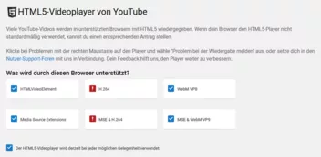

    Zitat von AngelOfDarkness
    [2] https://www.youtube.com/html5?gl=DE&hl=de
    So etwas hatte ich gestern auch gesucht.
    Was die Youtube Unterstürzung betrifft, sieht es bei FF 58 portable unter Windows 7 so aus
    [attachment=2]Youtube Unterstützung FF58 portable Win7.PNG[/attachment]
    und unter Windows 10 N so:
    [attachment=1]Youtube Unterstützung FF58 portable Win10N.PNG[/attachment]
    HTML5 scheint also doch vorhanden zu sein.
    ARD fehlt irgendwas anderes.

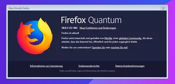

    • 8. Februar 2018 um 17:15
    Lies mal genau den Thread durch, dann wirst du dahinter kommen, dass der HTML5 Player nur funktioniert, wenn es auch systemeigene Codecs gibt. Da der Threadersteller aber ein Windows N hat, hat er diese Codecs nicht dabei.
    Wenn man liest, was nicht dabei ist, wird HTML5 nicht erwähnt. Ist HTML5 überhaupt als Codec zu bezeichnen?
    Unabhängig deines Problems, du solltest mehr als dringend das Update auf die aktuelle Version 58.0.2 machen.
    Oder ist dir Sicherheit für deinen PC so egal?
    Nutze ich doch:
    [attachment=0]FF 58.0.2 32.jpg[/attachment]
      • 39,21 kB
      • 720 × 346
