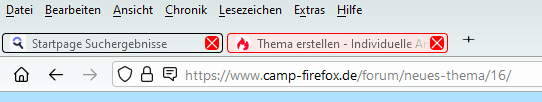

    Bei mir ist in der Kompaktansicht (mit Änderungen) der Button "Einen neuen Tab öffnen" nicht mehr mittig positioniert.
    Wie kann ich die Position des Button an meine Einstellungen anpassen. (Größe und/oder Lage)

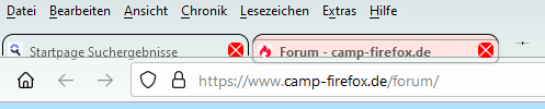

  • Abstand zwischen Menüleiste und Lese-Symbolleiste ändern
    • cazador
    • 6. Juni 2021 um 12:46
    Ich möchte gern den Abstand zwischen Menüleiste und Lese-Symbolleiste anpassen.
    Der untere Block soll näher an die Menüleiste geschoben werden.
    Wie man in dem Bild erkennt ist dort ein ungenutzter breiter Abstand.

  • FF 89 Tab's oben mit Anpassungen
    • cazador
    • 5. Juni 2021 um 16:28
    Ich konnte mir, mit ein wenig Hilfe, den Firefox selbst wieder anpassen.
    Die Tab's sehen wieder vernünftig aus, die Lesezeichen, Abstände mit den Ordnericons harmonisieren auch wieder.
    Nachfolgend mein CSS

    Ruark  2002Andreas Danke für eure Unterstützung
    2002Andreas
    Mit deinem Code sieht das prächtig aus. :thumbup:
    Habe jetzt meine gewünschten Anpassungen zusammen.
    Viel gelesen, copy und learning by doing.
    Danke

    Kann mir bitte jemand meinen Code ändern.
    Neuer Code soll Tab - Umrandung in schwarz und ohne Füllfarbe aller nicht aktiven Tab's darstellen.
    Leider funktionierten die gefunden Codes nicht oder waren falsch postioniert
    Mein zusammen gebastelter Code für den aktiven Tab.
    /************* aktiven Tab einfärben ****************/
    /* aktiven Tab einfärben */
    .tab-background[selected="true"]{
    background-color:transparent!important;
    box-shadow: inset 0px 0px 40px 1px mistyrose !important;
    /********** Umrandung **********/
    .tabbrowser-tab:is([visuallyselected="true"], [multiselected]) > .tab-stack > .tab-background {
      border: 1px solid red !important;
  • Tab - Darstellung ändern

     * unten kein Rahmen -> Abschlußrahmen vom Container.
     #TabsToolbar {
    	min-height: 25px !important;
    	max-height: 25px !important;
    	margin-top: 0px !important;
    	margin-bottom: 0px !important;
    	padding-top: 0px !important;
    	padding-bottom: 0px !important;
    .tabbrowser-tab{
    	min-height: 20px !important;
    	max-height: 20px !important;
     #toolbar-menubar:not([autohide=true]) ~ #TabsToolbar > #tabbrowser-tabs > .tabbrowser-tab > .tab-stack > .tab-background {
      border:none!important;}
    #TabsToolbar .tabbrowser-tab {
      color: black !important;
      border: 1px solid !important;
      border-bottom: none !important;
      border-radius: 10px 10px 0 0 !important;
      margin: 3px 1px 1px 2px !important;
      padding: 1px 0 !important;
    /* TAB bei Mauskontakt:
     * Hintergrundfarbe, Rahmen
    #TabsToolbar .tabbrowser-tab:hover {
    /* TAB bei bei angewähltem TAB (aktiv):
     * Hintergrundfarbe, Rahmen,
     * Schriftfarbe.
    #TabsToolbar .tabbrowser-tab[selected="true"] {
     background: mistyrose !important;
      font-weight:bold !important;
      color: black ! important;
    /* Tab-Icon etwas größer,
     * links weniger, unten etwas mehr Abstand zum TAB-Rand.
    #TabsToolbar .tab-icon-image {
      height: 14px !important;
      width:  14px !important;
      margin-left: -4px !important;
      margin-bottom: 2px !important;
    /* Tab-Schließen-Button:
     * Rechts weniger Abstand zum TAB-Rand, etwas größer,
     * Textfarbe (Kreuz)
     * Hintergrundfarbe, an den Eckenradius des Buttons angepaßt.
    #TabsToolbar .tab-close-button {
      margin-right: -4px !important;
      padding: 0 !important;
      color: white !important;
    #TabsToolbar .tab-close-button .toolbarbutton-icon {
      background-color: red !important;
    /* Tab-Schließen-Button bei angewähltem TAB (aktiv):
     * Hintergrundfarbe.
    #TabsToolbar .tab-close-button[selected="true"] .toolbarbutton-icon {
    /* Alle anderen Elemente in den TABs ohne Hintergrund.
    #TabsToolbar .tabbrowser-tab * {
      background: none !important;
