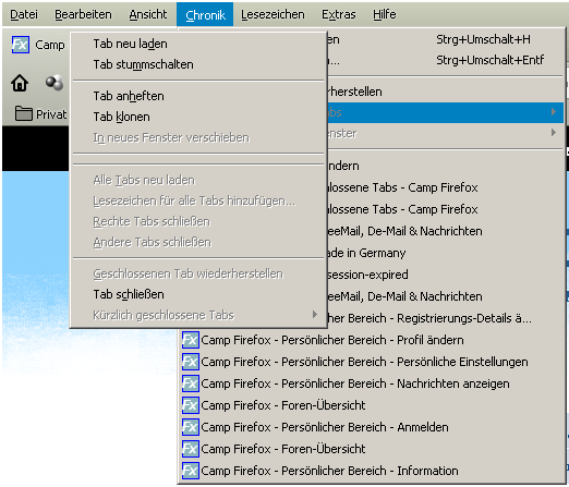

    da es für mich nur um das Tabkontextmenu im Reiter/Tab konkret geht, und ich ein äußerst minimalistisches "Seiten"-Kontextmenu nutze, kann ich dazu nichts sagen und es betrifft mich ja so auch nicht.
    @all
    Aber mit milupos Tips aus #3 läuft es erst mal ganz gut. Ich würde zwar gern noch was mit der Reihenfolge der Einträge trixxen, aber durch den Einsatz des Scripts sind die wohl etwas bockig.
    Sieht aktuell so aus:
    Der Code für das Gemurkse sieht so aus:
    /* Tabkontextmenü Reihenfolge ändern*/
    #context_undoCloseTab{
        -moz-box-ordinal-group:0!important}
    #tabContextMenu > menuseparator:nth-child(11){
    display:none!important}
    /*#tabHistoryUndoWindowMenu3{
        -moz-box-ordinal-group:11!important}*/
    #tabContextUndoList{
    #tabContextMenu > menuseparator:nth-child(19){
        -moz-box-ordinal-group:8!important}
    #bookmark-all{
        -moz-box-ordinal-group:9!important}
    Ich hätte gern die 2. Trennlinie nach dem ersten Eintrag, aber nur mit Änderung der Nummern ist da für meine Fähigkeiten Ende Gelände. Vielleicht hat jemand ne zündende Idee. (Muss aber nicht. ;-))
    Dank und Gruß
    supi
