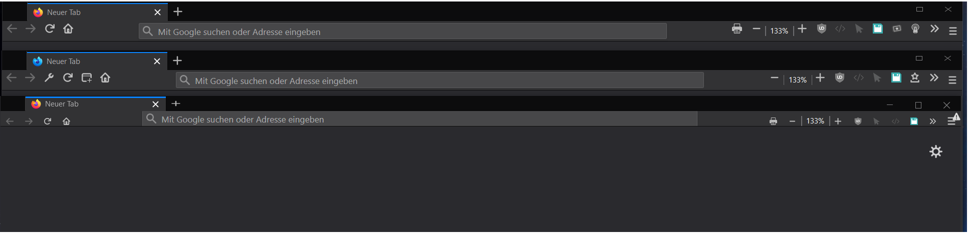

    Edit: Hmm ja, bei dem code aus #39 ist alles in absoluten Werten eingetragen, also vermutlich muss man für jede Bildschirmauflösung alle Werte seperat einstellen.
    Mittlerweile kann man beliebig irgendwelche Firefox-Versionen installieren und sie parallel nutzen, oder? Also wenn ich jetzt die Final-Version installiere, wird sie automatisch ein eigenes Profil errichten?
    Edit2: So sieht es wie gesagt bei mir aus. Aber wird vermutlich bei allen anderen Bildschirmauflösungen völlig anders herauskommen. Aber es gibt auch noch ein paar Fehler, wie gesagt. Aber sie fallen mir nicht so auf hehe
    Edit 3: Ach ja, und das Symbol für das Firefox-Konto bei dir auf dem Bild habe ich nicht verändert. Deshalb ist das auch noch so weit unten
      • 35,88 kB
      • 1.921 × 202

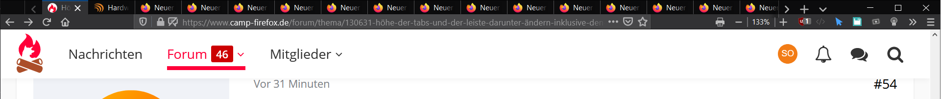

    Ja, bitte :) Konnte ich auch mal was beitragen hier :D
  • Höhe der Tabs und der Leiste darunter ändern (inklusive den Symbolen von z.B Addons)
    • sotnu
    • 1. Juni 2020 um 16:36
    .tabbrowser-tab {
    min-width: 150px !important;
    So geht das bei mir. FuchsFan

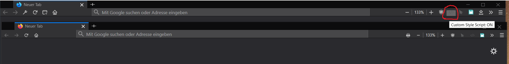

    Zitat von BrokenHeart
    milupo , 2002Andreas :
    Ich hätte eine große Bitte an euch: Könntet ihr den Code aus #24 bei euch mal testen (egal ob FF76, FF77 oder FF78)? Bin etwas verunsichert, ob es - aus welchem Grund auch immer - nur bei mir funktioniert...:/
    Es geht ja, aber eben nur bei Profil 2 von der beta - siehe das Bild von #36. Da siehst du 3 verschiedene Profile übereinandergelegt. Das oberste ist Profil 1 aus der beta. Das mittlere im Bild ist die developer und das unterste (dort funktioniert dein code aus #24) ist das 2. Profil aus der beta. Alle 3 Profile aus dem Bild #36 nutzen den unveränderten code aus #24.
    Es geht auch der reddit-code bei Profil 2 von der beta.
    Beides funktioniert aber nicht bei Profil 1 von der beta und auch nicht bei der developer-edition. Und mit diesen beiden habe ich hier die ganze Zeit gearbeitet, bis du gefragt hast, ob ich was geändert habe. Und da dachte ich, ich probiere das mal mit dem 2. Profil von der beta, welches ich praktisch nie nutze (und es vlt. deshalb mehr "vanilla" ist.)
    • sotnu
    • 1. Juni 2020 um 15:52
    Ja, also das Bild aus #36 ist mit seinem code aus #24 direkt raus kopiert. Und der code aus #39 entspricht dem Bild aus #39 und der code ist von mir weiter "verarbeitet" basierend auf den codes noch vor #24.

    Also mit diesem code sieht es von aussen ziemlich sauber aus, nur wenn ich mit der Maus über die Symbole drüber fahre, dann sind die transparenten Boxen völlig verschoben (nur bei den Addon-Symbolen). Wobei im 2. Profil meiner beta siehts wieder völlig anders aus, als auf der developer. Das 1. Profil von der Beta und die developer sahen bis jetzt immer gleich aus mit gleichem code. Das 2- Profil auf der Beta funktioniert anscheinend immer unterschiedlich. Ich nutze dieses Profil selten, also kann es sein, dass da was anders ist. Ich weiss aber nicht was das sein soll.
    Edit: Und es sind alle auf der neuesten Version laut "über Firefox"
    Edit 2: Also beim 2. Profil von meiner beta funktioniert auch der ursprüngliche code aus reddit vom 1. Post.
    Edit3: Ah im code stehen noch alle Notizen für mich mit drin :D
    .tabbrowser-tab {
        min-height: 23px !important;
        max-height: 23px !important;
    /*Das ist die Navigationsleite (dort, wo die Url-Leiste, Addonsymbole & Vor-und Zurückbutton sind)*/
    #nav-bar {
        min-height: 24px !important;
        max-height: 24px !important;
        margin-top: -8px !important;
    /*Das sollten die Symbole in der Navigationsleiste sein*/
    #nav-bar .chromeclass-toolbar-additional .toolbarbutton-icon
        transform: scale(0.9,0.9) !important;
    /*Verändert das "+"-Zeichen um einen neuen Tab zu öffnen (funktioniert nicht)*/
    /*#tabs-newtab-button {
        vertical-align: bottom !important;
        height: 22px;
    /*Verändert (die Höhe) des schwarzen Hintergrund hinter den Tabs (aber nicht beliebig klein)*/
    #TabsToolbar {
        min-height: 10px !important;
        max-height: 10px !important;
    /*verkleinert/vergrössert den Schliessen-,Minimieren- & Maximierenbutton*/
    .titlebar-button {
        transform: translateY(-2px) scale(1,1);
    /*Macht die (blaue) Linie beim aktiven Tab dünner*/
    .tab-line {
        height: 1px !important;
    /*Verändert die Höhe des (kompletten) Zoombutton*/
    #zoom-controls {
        margin-top: -6px !important;
    /*Verändert die Höhe des Menubutton (3 Striche)*/
    #PanelUI-menu-button {
    /*Verändert die Höhe des "+" & "-" Zoombutton*/
    #zoom-out-button, #zoom-in-button {
        margin-top: 6px !important;
    milupo Ja, ich habe alle auf true. Gerade vorhin geprüft. Keine Ahnung was das ist. Siehe auchdas Bild hier, da habe ich den Code von oben bei beiden Profilen verwendet und trotzdem sind sie unterschiedlich.

    Das bewirkt folgendes:
    https://abload.de/img/firefoxtabdnnermache_hpk8x.png
    Sorry, ich komme gar nicht mit, mir den code anzuschauen, ich schaffe es gerade so, den code einzufügen und zu testen, bevor eine neue Antwort kommt :D
        width: 48px !important;
        height: 48px !important;
    Ahh, also dieser Code lässt sich schonmal nach unten skalieren. Also ich kann damit tatsächlich die Symbole auch kleiner als Standart machen (und sind schön zentriert). Nur gibts da ein komisches Problem. Während dem die Symbole rechts etwa Standartgrösse haben, werden die Symbole links extrem klein (siehe Bild vom Link). Kann ich die Symbole irgendwie unabhängig voneinander in der Grösse verkleinern ?
    https://abload.de/img/firefoxtabdnnermache_5zjzx.png
    (Dabei bewirkt bei mir ".chromeclass-toolbar-additional" gar nichts (nur ".toolbarbutton-icon"). Vermutlich ist das eine Leiste, die ich gar nicht eingeschaltet habe?)
