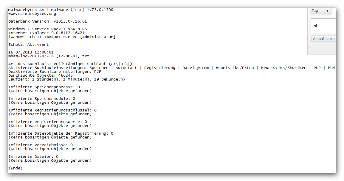

    • 17. Juli 2013 um 00:33
    [attachment=0]Snap_2013.07.17_00h26m39s_016.png[/attachment]
    ist das die Wurzel des Übels? wie weiter?

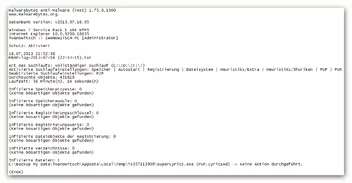

    • 16. Juli 2013 um 23:42
    Manchmal kommen sie eben wieder
    [attachment=0]Snap_2013.07.16_22h54m09s_004.png[/attachment]
    seit dem ersten Scan ist die Zahl der durchs. Objekte gesunken. Werden ohne mein Zutun Files gelöscht?

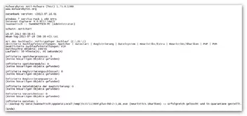

    • 16. Juli 2013 um 21:09
    an Bernd
    Hoffe, dass das nicht notwendig sein wird
    Seit dem Verschieben in Quarantäne nichts auffälliges bemerkt- gutes Zeichen?
    [attachment=2]Snap_2013.07.16_11h42m08s_035.png[/attachment][attachment=1]Snap_2013.07.16_13h17m01s_009.png[/attachment]

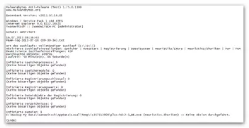

    [attachment=0]Snap_2013.07.16_09h31m36s_029.png[/attachment]an Bernd
    Bitte erkläre 'System neu aufsetzen', ein recover hat bereits vor dem Scan durch MBAM stattgefunden. Meinst du, ich verliere noch mehr Daten und Anwendungen, wenn ich danach nicht auf das Backup zurückgreifen darf?
