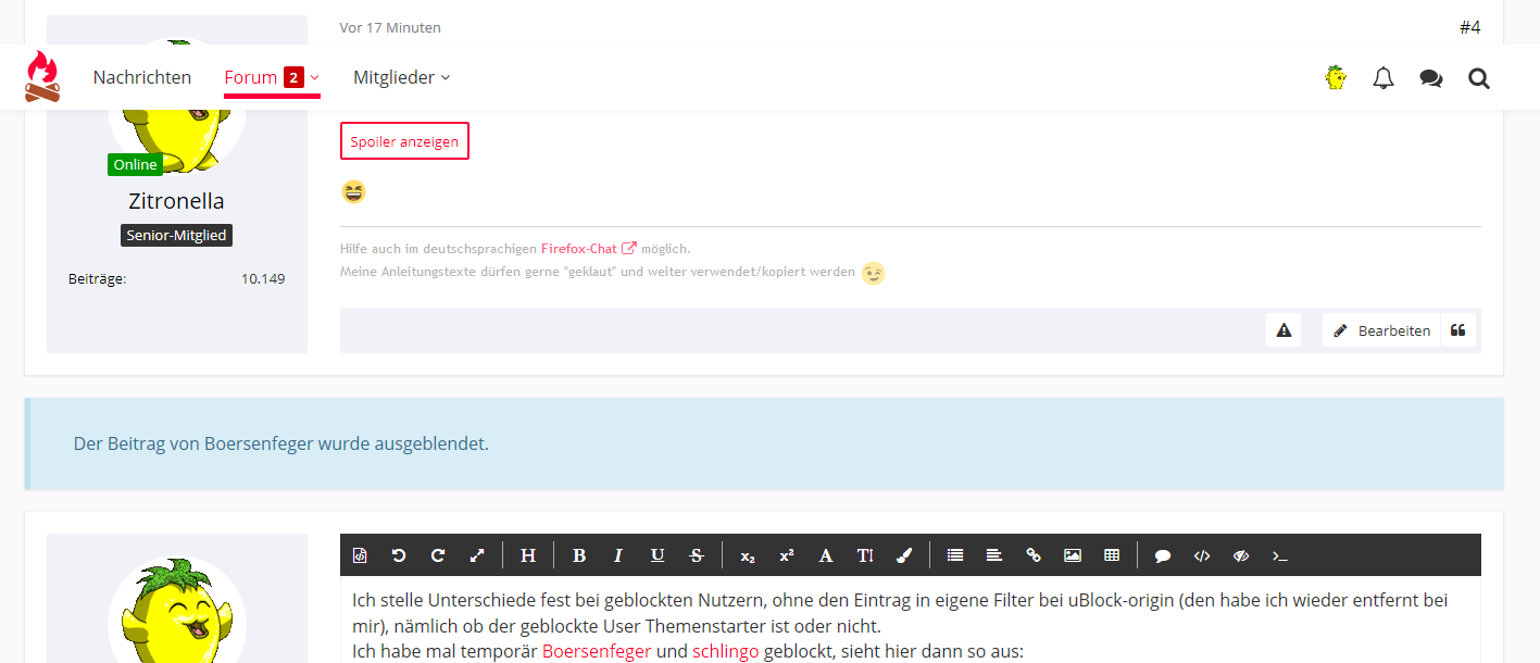

    Ich stelle Unterschiede fest bei geblockten Nutzern, ohne den Eintrag in eigene Filter bei uBlock-origin (den habe ich wieder entfernt bei mir), nämlich ob der geblockte User Themenstarter ist oder nicht.
    Ich habe mal temporär Boersenfeger und schlingo geblockt, sieht hier dann so aus:
  • Benutzer blockieren
    • Zitronella
    • 12. August 2019 um 17:47
    Einfach die entsprechende user-id bei den eigenen Filtern in uBlock Origin eintragen
    Spoiler anzeigen
    www.camp-firefox.de##ARTICLE[data-user-id="101264"]
    :D
