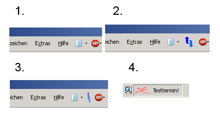

    Ok, komisch, woran könnte es dann liegen? Ich fand es schon seltsam, dass Back To Top die von mir in der xpi-Datei geänderten Icons nicht bzw. nur bedingt angenommen hat. So konnte ich das Icon unter about:addons zwar verändern, das besagte in der Symbolleiste jedoch nicht. Hatte kurz überlegt, ob die Erweiterung so programmiert ist (oder auf eine neue "FF-Funktion" zurückgreift), die Standardsymbole auto-skaliert oder so.. Ist natürlich reine und ziemlich unbegründete Spekulation meinerseits, da ich von Progammierung nicht viel Ahnung habe.

    • 19. Oktober 2011 um 17:50
    Hallo Andreas,
    danke für deine Antwort. Ich habe deinen Vorschlag gerade ausprobiert, wird der Code mit Stylish jedoch aktiviert, verschwindet das Icon und ich kann es auch nicht wiederfinden :-??? Irgendwas scheint hier schiefzulaufen. Es handelt sich um ein Icon, das über Rechtsklick auf Leiste > Anpassen eingefügt und verschoben werden kann.

    • 19. Oktober 2011 um 17:01
    ich würde gern einige einzelne Addon-Icons verändern, die sich in den verschiedenen Leisten befinden.
    Zum einen geht es um ein Symbol von "Back To Top" (https://addons.mozilla.org/de/firefox/addon/back-to-top/), das sich in der Menüleiste befindet und diese unnötig verbreitert, da es zu groß ist (siehe 1. Leiste normal, 2. Leiste mit großem Symbol). Ich habe mir einen CSS-Code zusammengeschnipselt, mit dem ich es zwar schaffe, das einzelne Icon anzusprechen, leider wird es dabei aber nur in der Breite gestaucht, statt sich insgesamt zu verkleinern (siehe 3.):
    #b2tTBUnicon {
    width:16px !important;
    height:16px !important;
    Das leidige Problem mit zu großen Symbolen ist mir über die Jahre immer mal wieder begegnet und wenn ich nun einen Code hätte, mit dem ich diese effektiv ansprechen könnte, fände ich das schon super. Die Icon-ID habe ich mit DOM Inspector (https://addons.mozilla.org/de/firefox/add…inspector-6622/) und dem Hilfstool InspectorWidget (https://addons.mozilla.org/de/firefox/addon/inspectorwidget/) rausgefunden. Das Icon selbst in der xpi-Datei oder dem Profilordner zu ändern, wie ich es früher schonmal bei anderen Erweiterungen gemacht habe, hat in diesem Fall nicht funktioniert.
    Das andere Icon, um das es mir geht, ist das von ReminderFox (https://addons.mozilla.org/de/firefox/addon/reminderfox/), das in den Addon-Einstellungen als "Anzeige" bezeichnet wird (ID: reminderFox-statusLabel). Es ist das Symbol, über das man mit Rechtsklick etwa in die Einstellungen, mit Linksklick in den erweiterten Kalender mit Terminen usw. kommt und das je nach Einstellung aktuelle Termine auch schriftlich ausgibt. Es befindet sich in einer Art "Rahmen", der wie eine Vertiefung wirkt (siehe 4.). Kann man diesen "Rahmen" entfernen, damit es wieder so aussieht, wie unter FF 3.6?
      • 56,91 kB
      • 448 × 232
