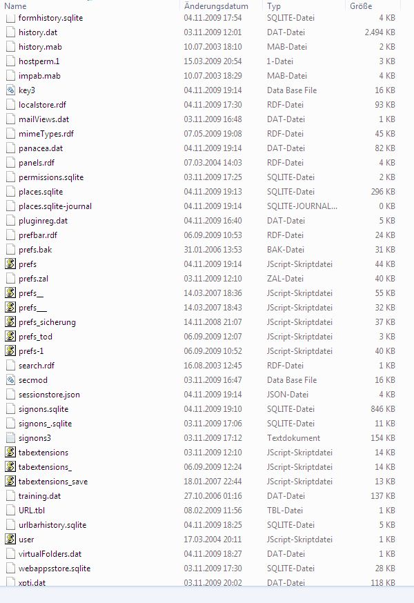

    • repexx
    • 4. November 2009 um 19:20
    Ich habe mal mein Profil, was ich eben erstellt habe als Screen hochgeladen. Und mein altes Profil, in dem es derzeit so lange dauert, bis es gesartet wird. Ich hab den Seamonkey schon wirklich sehr lange im Einsatz, was wohl jetzt auch zu den Problemen führt. Glaub sogar das das Profil noch von vorgänger des Seamonkeys ist bin mir aber jetzt nicht ganz sicher.
    Wäre wirklich sehr nett, wenn du mal schauen könntest. Dass mein Mozilla wieder auf die Beine kommt :)
      • 103,97 kB
      • 600 × 874
      • 97,42 kB
      • 585 × 844
      • 78,9 kB
      • 628 × 676
  • SM sehr langer Start
    • repexx
    • 4. November 2009 um 18:21
    Spybot - Search & Destroy
    Sagt mir jetzt nichts.
    Wie gehe ich das Ganze denn am besten an?
    Wenn ich, wie ich schon meinte, einfach die alten Pw Files reinkopiere und die neue PWDB umbennene, da passiert nichts. Er übernimmt die nicht in die neue DB. Meine Mailkonten sind doch auch im Pfad in der Prefs hinterlegt. Mozilla erkennt doch nichts, wenn ich da einfach nur in den Order Mail die Daten hinterlege.
    • repexx
    • 4. November 2009 um 16:46
    Ja ich hab mich dazu entschieden doch mein SM weiter zu nutzen. Hm ja.
    Also ich hab gerade mal geschaut. Und habe ein neues Profil erstellt. Irgendwie gibts da Probleme mit meiner viel zu großen Passwortdsammlung, die ist 800kb groß. Ich hab nur die prefs und die beiden Passwort Files (.s + .w) reinkopiert. Dann das gleiche gemacht wie zuvor schon. Er hat dann beim ersten Start die Passwörter wieder in die neue Datei übertragen. Dann starte ich den Browser zum 2 mal, um zu schauen. Und wieder brauch er wirklich 1-2 Minuten, bis man überhaupt was machen kann. Gleiches Problem wie schon im Anfangspost geschildert. Wie gehe ich denn jetzt am besten vor? Ich wollte erst die prefs gar nicht reinkopieren. Aber irgendwie brauch ich die ja doch, dadrüber ist ja alles eingestellt. Die Passwörter wollte er ohne die prefs auch nicht in die neue PWDB übertragen.
    Hm..
