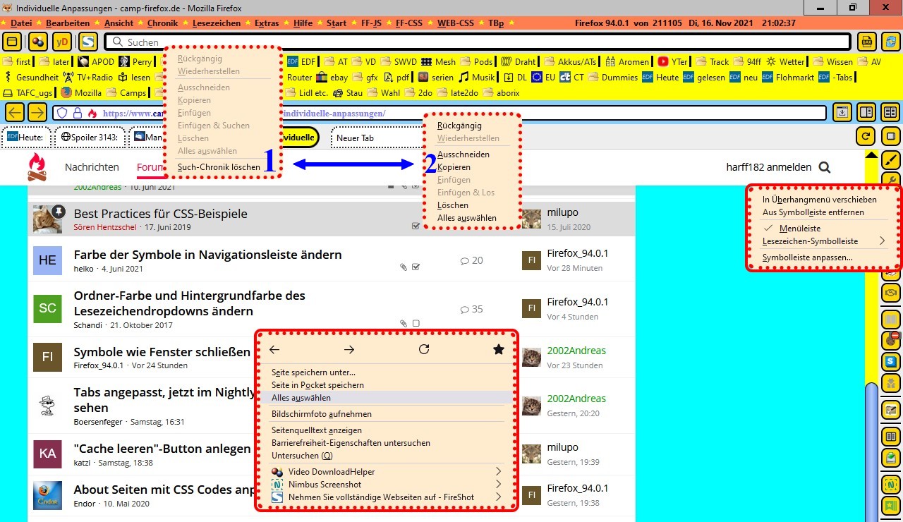

    Ich hab gestern Abend und heut Nachmittag mal etwas Zeit zum herumexperimentieren gefunden:
    Was mich noch etwas stört, sind die PopUps (Kontext-Menüs?) neben dem Pfeil 1 <==> 2
    1 = RMB in die searchbar, die sich in meiner per Script erzeugten Zusatzleiste ( #fp-statusbar-2 ) befindet.
    2 = RMB in die urlbar.
    Ich hab erfolglos versucht, im Inspektor herauszufinden, wie ich die jeweils ansprechen könnte, da ich ihnen auch noch einen äußeren Rahmen verpassen wollen würde.
    Wie kann ich die beiden PopUps (Kontext-Menüs?) jeweils konkret ansprechen?

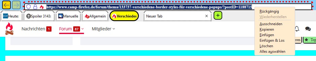

    Hab noch'n bischen mehr rumgeklickt und noch 2 gefunden, wo sich die Context-Menüs nicht angesprochen fühlen:
    urlbar und searchbar.
    Ich find aber kein #urlbar-context-menu oder #searchbar-context-menu oder so ähnlich ?(

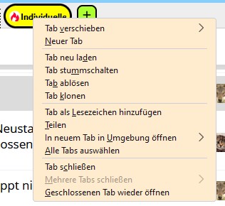

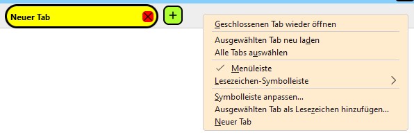

    Hab grade noch 2 PopUps erwischt, die jetzt keinen der 3 Borderstyles haben:
    Rechtsklick auf einen Tab:
    Rechtsklick in die Tab-Leiste:
    Soll-Style = dotted.
    Wie muß ich die mit unterbringen ?
