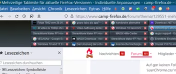

  • Mehrzeilige Tableiste für aktuelle Firefox-Versionen
    • mr.b.
    • 14. November 2025 um 23:42
    Hallo BrokenHeart
    Danke für die Klarstellung.
    wie schon gesagt, ich kann mit deinem Skript leben, da ich Tabs nie verschiebe. Außerdem sieht es nur dann blöd aus, wenn man mehr als 6 Reihen voll macht- was man ja sowieso nicht sollte.
    Oder man verzichtet auf die festgepinnten Tabs, dann ist das Skript für mich. perfekt.
    • mr.b.
    • 14. November 2025 um 22:42
    Von dir selbst:
    'MultiRowTabs.uc.js' V02 by BrokenHeart
    // based on 'MultiRowTab_LiteforFx48.uc.js' from 'http://space.geocities.yahoo.co.jp/gl/alice0775' (Alice0775)
    Meinst du den Screenshot-Link? Hier funktioniert der aber.
    Dateien
    MultiRowTabs.uc.zip 19,36 kB – 121 Downloads
    • mr.b.
    • 14. November 2025 um 22:23
    wir reden über dieses Skript:
    MultiTabRows@Merci.chao.uc.js
    userChrome.js/Multirowtabs/Firefox 138/MultiRowTabLiteforFx.uc.js at master · Endor8/userChrome.js
    github.com
    • mr.b.
    • 14. November 2025 um 21:22
    Danke Endor!
    Habe es ausprobiert, sieht ganz anders aus, ohne jedoch Vorteile zu bieten.
    Außerdem kommt beim Start eine lange Fehlermeldung:
    EvalError: call to eval() blocked by CSP
    setup@file:///E:/Mozilla%20Firefox%20Profile/default1/chrome/MultiTabRows@Merci.chao.uc.js:3557:3
    @file:///E:/Mozilla%20Firefox%20Profile/default1/chrome/MultiTabRows@Merci.chao.uc.js:21:2
    loadScript/<@file:///C:/Program%20Files/Mozilla%20Firefox/userChromeJS/utilities.js:114:18
    • mr.b.
    • 14. November 2025 um 20:01
    Besten Dank Andreas!
    Wenn ich das richtig sehe, ist das Problem noch nicht gelöst. Muss ich also regelmßig hier vorbeischauen.
    • mr.b.
    • 14. November 2025 um 16:16
    Frage zur Info: ist inzwischen das Problem mit dem Leerraum unterhalb der festgepinnten Tabs gelöst? Ich kann zwar damit leben, aber wenn es eine Lösung dafür gibt, wäre das toll.
    mr.b.
