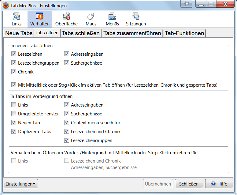

    • 12. Mai 2013 um 11:21
    Geht auch mit dem Add-on TabMixPlus http://tmp.garyr.net/forum/viewforu…78dea37467b63e1
    im Menü -> Verhalten -> Tabs öffnen -> "In Tabs im Vordergrund öffnen" den Haken bei "Links" entfernen.
    Weiterhin darf weder Firefox noch Thunderbird mit dem Parameter -no-remote gestartet werden.
    Außerdem hatte ich lange Zeit das Problem, dass FF vor Thunderbird geöffnet sein musste. Jetzt ist das aber bei mir nicht mehr der Fall.
    Aber auch alleine mit browser.tabs.loadDivertedInBackground in FF funktioniert es.

  • Links aus Thunderbird öffnen nicht mehr im Hintergrund
    • mr.b.
    • 29. Juli 2012 um 16:33
    Vielleicht als kleine Hilfe bei TMP, ich habe das Problem bei mir nicht und TMP so eingestellt, allerdings muss Firefox vor Thunderbird gestartet sein, sonst kommt nach dem zweiten Link eine Error-Meldung. Das war aber schon immer so zu mindestens bei mir.
    FF 14.0.1
    Thunderbird 14.0
    Win7 64
