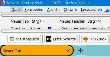

  • Menüleiste im FX 69 zeigt unkorrektes Verhalten.
    • Büssen
    • 16. September 2019 um 18:56
    Zitat von milupo
    Hallo Büssen, welches Skript, welcher CSS-Code?
    Hallo milupo,
    wenn ich das wüsste, wer für die richtige Darstellung dieses Verhaltens zuständig ist?
    Fakt ist immer noch: wenn ich "Datei" anklicke, wird Bild 2 gezeigt. Es fehlen also die aufklappbaren Einträge von Datei.
    • Büssen
    • 16. September 2019 um 18:49
    für obiges Profil kann ich Entwarnung geben - habe Script "revertAddonbarStatusbar.uc.js" unschädlich gemacht.
    Im anderen Profil ist das Script nicht eingetragen - trotzdem noch obiges Verhalten - ebenso mein Nightly Profil (auch ohne "revert............uc.js" ist noch nicht richtig davor.
    Damit habe ich schon mal eine Baustelle weniger zu bearbeiten! :)

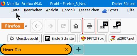

    • Büssen
    • 16. September 2019 um 17:44
    habe mit allen Mühen meine Profile auf den Stand FX 69 gebracht.
    Zwei meiner Profile zeigen beim Betätigen des Icon "Datei" in der Menüleiste eigenartige Darstellung.
    Normaler Aufruf des Profils:
    wenn ich nun z.B. Icon Datei aufrufe:
    Ich finde einfach keine Ursache für dieses Fehlverhalten?

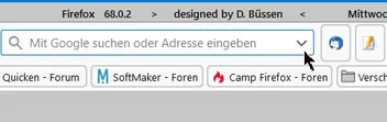

  • Heutiges Update auf FX 69.0. Adress- + Lesezeichenleiste ?
    • Büssen
    • 3. September 2019 um 16:33
    nachdem mich heute das Update von FX 68.02 auf FX 69.0. überrollt hat, wurde mir natürlich auch mein vorhandenes Profil verbogen.
    Habe nunmehr aus meiner vorherigen 69.beta (inzwischen auch 69.0.) die wictigsten Skripte und Code in mein jetziges Profil kopiert.
    Die Ansicht ist nun wesentlich besser geworden, wird jedoch noch nicht perfekt dargestellt:
    Wie kann ich das noch elegant in das richtige Muster bekommen?
