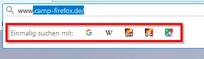

  • Das Addon von Nuance Power PDF Standard wird von Firefox deaktiviert?
    • Road-Runner
    • 7. Oktober 2020 um 13:05
    Anfang 2019 wurde die Sparte Nuance Document Imaging an das US-amerikanische Unternehmen Kofax verkauft, wodurch die Programme PaperPort (Dokumentenmanagement), Power PDF, OmniPage (Texterkennung), eCopy (Dokumentenerfassung und -verarbeitung), Equitrac (Druckmanagement) und SafeCom (ebenfalls Druckmanagement) ins Portfolio von Kofax wechselten.
    Quelle
    Von daher musst Du u.U. die Erweiterung Kofax PDF Create 4.0 installieren.
