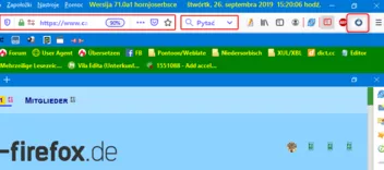

    Zitat von FuchsFan
    Danke, milupo, nun gibt's noch den Rand dazu und dann ist wieder gut.
    Klingt, als ob du weißt, wie es geht. Ansonsten füge z. B. hinzu:
    border: 2px solid red !important;
  • Nightly 72.0a1 Suchmaschinen nutzen
    • milupo
    • 26. Oktober 2019 um 20:15
    Hier noch ein Bildschirmfoto:
    • milupo
    • 26. Oktober 2019 um 20:13
    Probiere mal das:
    #searchbar {
        border-radius: 50px !important;
    • milupo
    • 26. Oktober 2019 um 20:07
