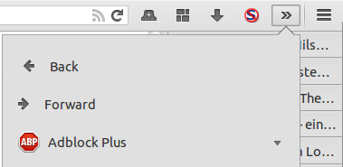

    • 2. Juni 2014 um 22:21
    Ja, das ist schon mal ein Schritt in die richtige Richtung. Klappt aber noch nicht ganz, weil er noch einige Buttons in dieses Overflowmenü packt.

  • Zusammenfassungspfeil für Buttons in nav-bar unterbinden
    • Miccovin
    • 2. Juni 2014 um 16:18
    Nein, ich habe es nicht woanders probiert und finde so auf die Schnelle auch keinen passenden Link. Ich weiss nur, dass es bei mir noch nie funktioniert hat (EDIT: Soll heissen: Lange Links gingen über die urlbar hinaus). Was früher nicht groß gestört hat, weil dieser Pfeil nicht entstanden ist.

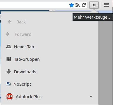

    Habe die Ursache gefunden: Durch das userchromeJS-Skript LinkLocationbarLite.uc.js ist ja diese Lade-/Linkanzeige rechts in der Urlbar. Wenn nun ein sehr langer Link angezeigt wird, werden die Buttons rechts der Urlbar mit diesem Pfeil zusammengefasst. Meines Wissens war das vor Fx-Version 29 nicht so.
    [Blockierte Grafik: http://abload.de/thumb/unbenannt05cx7.png]
    Wie kann man das nun verhindern?

    • 2. Juni 2014 um 11:27
    Ja, habe die Searchbar ausgeblendet bzw. rausgezogen.
    Nein, die urlbar hat keine vorgegebene Breite per Code oder anderem.
    Ich muss das wohl mal beobachten, evtl. ist irgendein Script dafür verantwortlich - wüsste aber nicht welches oder warum. Ich meine, ich hatte diesen Pfeil auch schon mal in einem anderen Profil.

    • 2. Juni 2014 um 10:23
    Hi Leute,
    wie kann ich verhindern, dass dieser "Mehr Werkzeuge..."-Zusammenfassungspfeil für mehrere Buttons (nav-bar-overflow-button) entsteht:
    [attachment=0]Unbenannt.png[/attachment]
    Die Buttons des Menüs sind normalerweise in der nav-bar, aber irgendwann - ich kann nicht feststellen, wann oder warum - springt die Anzeige auf einmal dahin um, dass dieser Pfeil die Buttons alle zusammenfasst.
    Dank & Gruß
