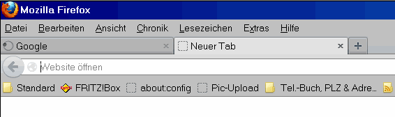

    Seit Version 18.0 startet FF nur sehr widerwillig (lange Startphase), ca. 1/2 Minute.
    Danach öffnen sich Tabs flott, jedoch passiert es, daß das Laden bestimmter Webseiten sehr lange dauert (bis zu einer Minute).
    Siehe auch Anlage
    [attachment=0]FF18.0.2 neu.gif[/attachment]
    Man beachte, auf dem Bild, daß nach Google lang gesucht wird (grauer Kreis dreht sich links herum), der 2. Tab (auch Google) überhaupt nicht geöffnet wird. Dabei ist Google eines der am schnellsten reagierenden Webseiten...
