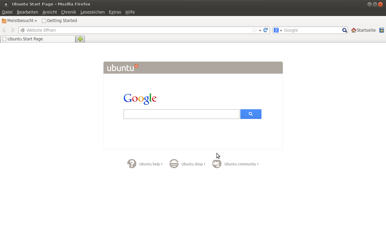

    Hi, meinst du ungefähr so, wie auf dem Screenshot?
    [attachment=0]fx-lz-tl-al.png[/attachment]
    Dazu habe ich zunächst die about:config-Einstellung browser.tabs.onTop auf false gesetzt (dann sind die Tabs unter der Adressleiste). Anschließend habe ich die Lesezeichen-Symbolleiste eingeblendet und manuell die Elemente der Navigations-Symbolleiste (Adressleiste, Suchleiste, usw.) und der Lesezeichen-Symbolleiste vertauscht.
