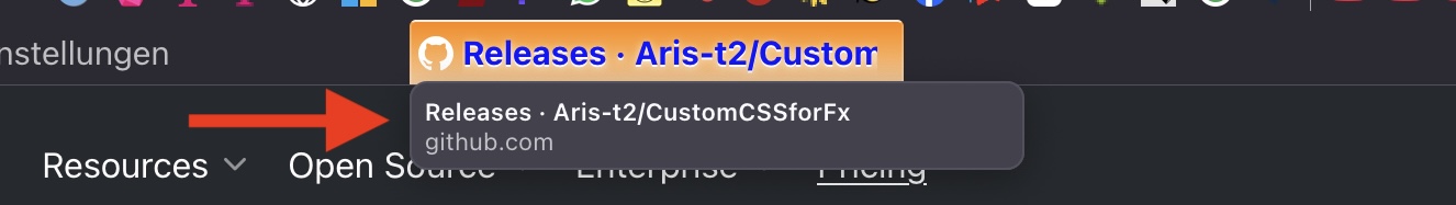

    Willst du die kompl. Anzeige/Popup entfernen?
    Wenn ja, dann teste bitte:
    Vielen Dank, Andreas! In der Tat wollte ich das gesamte Pop-Up, den gesamten Tooltip ausblenden. Klappt wie gewünscht mit diesem Code.
    Du kannst browser.tabs.hoverPreview.enabled in about:config auf false setzen, wenn du die alten, etwas kompakteren Tooltips stattdessen sehen möchtest. Diese Option wird es aber vermutlich nicht für immer geben.
    Danke auch dir, Sören. Andreas' Code wird seinen Dienst hoffentlich länger machen, als die "about:config"-Einstellung.

    Hallo Kollegen,
    wie am Screenshot zu sehen, verwende ich die CustomCSS von Aris (Version 4.6.9).
    Wie ebenfalls am Screenshot zu sehen, erscheint seit einiger Zeit (keine Ahnung mehr seit wann genau) dieses "Pop-Up", wenn ich mit dem Mauszeiger einen Tab berühre.
    Gibt es einen css-Code, mit dem ich das verhindere? In den CustomCSS-Tweaks von Aris konnte ich dazu keine Option finden.
    Danke im Voraus!
