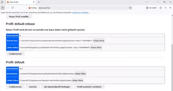

    Der ist durch eine Bereinigung von Firefox entstanden. Wenn Firefox bereinigt wurde, siehst du das auch am Namen des betreffenden Profils. In Beitrag #8 sieht man das an Hand deines Bildschirmfotos. Dort sieht man u. a. den Pfad zum Profil default-release. Dahinter hast du eine Zahlenfolge. Ein solcher Name entsteht, wenn du Firefox bereinigst. Und zur Zeit von Beitrag #8 war das dein Standardprofil. Bei der Bereinigung wird das als neues Profil angelegt und die alten Daten werden als Ordner Alte Firefox-Daten auf dem Desktop abgespeichert.

    Zitat von GovindaST
    Was mach ich dami
    Da sind dann wahrscheinlich alle deine Daten drin.
    Den Ordner kannst du ja öffnen.
    Daten ins neue Profil kopieren
    Dann die gewünschten Daten kopieren, und in das neue Profil wieder einfügen. Dabei die vorhandenen Dateien überschreiben lassen.
    Wichtig, der Firefox muss dabei geschlossen sein!

    Das geht aber ja nur bei dem ersten Profil.
    Und ich habe meine Lesezeichen ja bei dem zweiten Profil gefunden, oder ist das dasselbe?
    Hab es geschafft. Danke bis hierhin.
    Kann mir auch noch einer bitte sagen, wie ich an die Passwörter, Add-ones komme? Oder sind die ganz weg?

    Kann ich das "zweite Profil" als Standardprofil irgendwie abspeichern oder was mache ich jetzt am Besten damit?

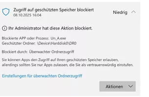

    Nach anmachen des Rechners installierte der CCleaner (kostenlose Version) von selbst ein Update. ( Habe normalerweise alles auf: Frag mich erst stehen. ) Als er fertig war habe ich einen erzwungenen Neustart machen müssen und seitdem zeigt Firefox keine Lesezeichen mehr an. Es ist jetzt nicht so das die LZ ausgeblendet sind. Auch nicht das ich abgespeicherte neu laden könnte. Es ist nichts mehr da. Mache ich den Browser auf kommt eine Meldung wie: wird von einem anderen Programm benutzt bzw. von einem Virenprogramm blockiert). Mache ich eine beispielseite auf (http://www.google.de) und möchte die Probehalber abspeichern lässt er das nicht zu. Alles was ich letzte Nacht und heute gelesen (Firefox Hilfe) und ausprobiert habe funktioniert leider nicht.
    Zusätzlich habe ich eine Datei im Schutzverluaf von Windows gefunden die da heißt: UN_A.exe. Hab gegoogelt und für mich festgestellt. Ich habe kein Tik Tok. Ich habe kein einziges Spiel auf dem PC. Ich weiß nicht wo die herkommt. Nun ist Sie zwar unauffindbar und im besten Falle gelöscht, jedoch tut sich bei den Lesezeichen nichts.
    Firefox habe ich aktualisiert. CCleaner hab ich deinstalliert. Leider nichts. Als letzte Möglichkeit habe ich einen anderen Browser installiert (Opera) der automatisch alle Lesezeichen vom Firefox übernommen hat. (scheinen also da zu sein) Aber dich möchte den Firefox gerne wieder haben.
