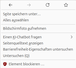

  • Bei vielen geöffneten Tabs, wird die Grafik-Vorschau des letzten, rechts sichtbaren Tabs mitunter ganz links angezeigt
    • Webmark
    • 8. Februar 2026 um 14:53
    Das Problem mit der Grafik-Vorschau der Tabs ist seit Firefox 147.0.3 sogar noch extremer geworden, denn nun wird die Vorschau mitunter bei sämtlichen Tabs links oben angezeigt, wodurch es nur schwer möglich ist, die ganz links stehenden Tabs zu öffnen.
    Im Anhang eine entsprechende Bildschirmaufzeichnung.
    Am meisten stört mich aber, dass das Kontextmenü links oben angezeigt wird, eine Auswahl dann aber grundsätzlich nicht möglich ist.
    • Webmark
    • 6. Februar 2026 um 16:01
    Es wird noch ein Update auf Firefox 147.0.3 geben und damit wird das Problem dann behoben sein.
    Das Problem besteht leider weiterhin.
    Am meisten stört dabei diese Variante des Problems.
    Beitrag
    RE: Bei vielen geöffneten Tabs, wird die Grafik-Vorschau des letzten, rechts sichtbaren Tabs mitunter ganz links angezeigt
    Inzwischen habe ich festgestellt, dass dieses Problem auch an anderen Stellen mitunter auftritt.
    Gebe ich z. B. in der Suchmaschine meiner Wahl einen Suchbegriff ein und möchte aus dem angezeigten Ergebnis einen Ausschnitt durch markieren kopieren etc. , passiert es mal mehr oder weniger, dass das Kontextmenü links oben angezeigt wird, eine Auswahl dann aber grundsätzlich nicht möglich ist.
    Ich konnte weder dieses, noch die anderen von mir seit Version 147.0 genannten Probleme durch…
