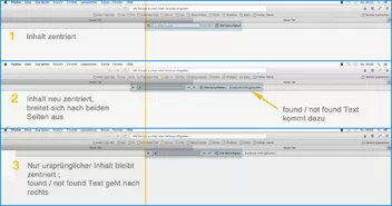

    Ohne :has-Selektor:
    #profiles [data-l10n-args='{"name":"Work"}'] ~ button {
        background: cyan !important;
        border: 2px solid green !important;
    Vielen Dank Sören ! :)
    Und genau das wollte ich gerade posten, dachte ich seh mal ganz schlau aus - wenn ich einmal selber auf was komme - aber du warst leider schneller ;) .
    Klappt wunderbar, danke auch nochmal an Andreas für den Namen/ID Code; steht zwar quasi im html Code, aber das hätte ich selber nicht rausgefunden . :thumbup:
    In meiner Testvariante sieht das dann aus wie im Bild; gedacht ist die Übung zum 'Deaktivieren' von einzelnen Profilen, vor diesem Hintergrund .
