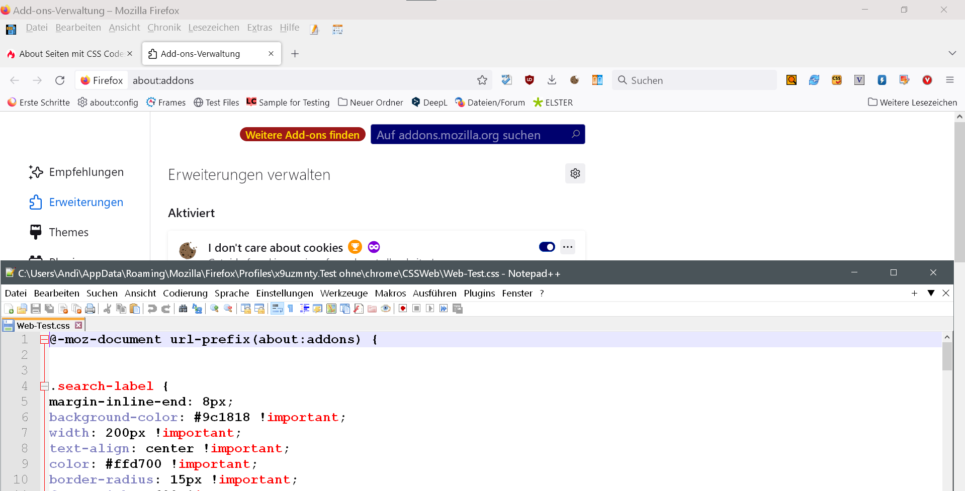

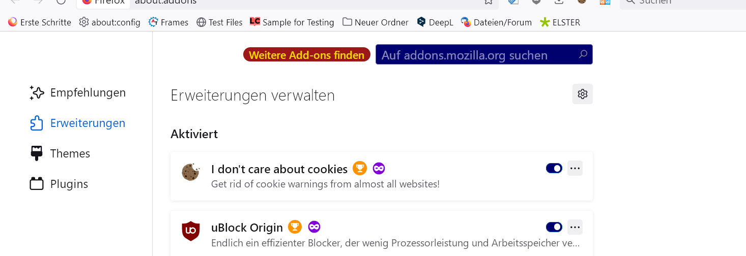

    Jetzt habe ich das Problem, dass sich dieser Code auch auf das neue Erweiterungsmenü auswirkt. Besonders nervig ist hierbei, dass ich die Zeilenabstände im Hamburger Menü verkleinert habe und bei mir nun auch das Erweiterungsmenü "zusammengestaucht" ist. D.h. ich sehe dort nicht mehr alles. Wie bekomme ich das (=neues Erweiterungsmenü) wieder auf Normalgröße?
    2. Für das Erweiterungsmenü habe ich folgenden Code zusammengebastelt:
    /* Erweiterungsmenü */
    #unified-extensions-view .panel-header {
    display: flex;
    align-items: center;
    justify-content: center;
    text-align: center;
    padding: var(--arrowpanel-menuitem-margin-inline);
    min-height: var(--arrowpanel-header-height);
    background-color: #00016e !important;
    border-color: #00016e !important;
    color: #fff !important;
    .toolbaritem-combined-buttons:is(:not([cui-areatype="toolbar"]), [overflowedItem="true"]) > toolbarbutton {
    border: 0;
    margin: 0;
    -moz-box-flex: 1;
    padding-block: var(--arrowpanel-menuitem-padding-block);
    -moz-box-orient: horizontal;
    .toolbaritem-combined-buttons:is(:not([cui-areatype="toolbar"]), [overflowedItem="true"]) > toolbarbutton:hover {
    border: 0;
    margin: 0;
    -moz-box-flex: 1;
    background-color: #1f2080 !important;
    #newtaboverride_agenedia_com-browser-action #wrapper-edit-controls:is([place="palette"], [place="panel"]) > #edit-controls, #wrapper-zoom-controls:is([place="palette"], [place="panel"]) > #zoom-controls, :is(panelview, #widget-overflow-fixed-list) .toolbaritem-combined-buttons {
    margin: var(--arrowpanel-menuitem-margin);
    .cui-widget-panelview {
    -moz-box-orient: vertical;
    background: #00016e !important;
    padding: 0;
    Was muss ich hier ändern, damit auch die Schrift, die aktuell noch Schwarz ist, auch noch weiß wird?
