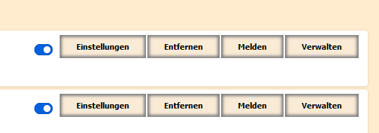

    • 10. Februar 2022 um 16:15
    Ja läuft, Super !!
    Wie ich ja von Anfang an vermutet hatte lag es nur an dem von mir zu Anfang geposteten Teil, Ich hatte also auch mal recht
    /* ordnet die Button horizontal an */
    /* div.arrow.top + div.list {
    display: flex !important;
    flex-flow: row wrap !important;
    justify-content: flex-start !important;
    div[role="presentation"].list {
    Mit dieser Änderung alleine läuft mein Style wie vorher nur jetzt mit den Butten NEBENEINANDER
    Schwere Geburt aber nun Danke ich Dir !! :D

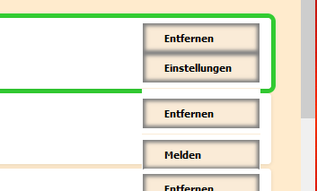

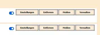

    • 10. Februar 2022 um 13:55
    Ich habe gerade mal alles andere komplett entfernt und nur noch die geänderte about:addons gelassen und es ist immer noch UNTEREINANDER
    Ich habe zum Gegentest mal eine 96 komplett neu installiert und siehe da es funktioniert NEBENEINANDER
    Ich habe nun noch Deinen Code aus Beitrag 96 in eine 96 er eigefügt , Ergebnis NEBENEINANDER
    in der 97 wie auf deinem Bild ja auch zu sehen UNTEREINANDER
    Dein Code in Version Firefox 96
    Dein Code in Version Firefox 97
    und das völlig egal ob mein kompletter anderer Code noch vorhanden ist oder nicht

    • 10. Februar 2022 um 13:26
    Es hat ja vorher immer funktioniert mit all den anderen Änderungen und erst seit dem Update nicht mehr !
    In deiner Abbildung sind die Butten ja auch untereinander und nicht nebeneinander !

    /**** Anordnung der Button rechte Seite ****/
    Mit diesem Code hat es bis zur Version 96.0.3 noch funktioniert !
  • Addons-Manager anpassen
    • Heinrich
    • 9. Februar 2022 um 23:36
    Hi
    Wie bekommt man in about:addons die Butten wieder nebeneinander
    War in Version 96 noch so und ist nun in 97 untereinander.
    Ich verwende den Code der about:addons von hier aus dem Forum !
    Ich bitte mal um Hilfe !
