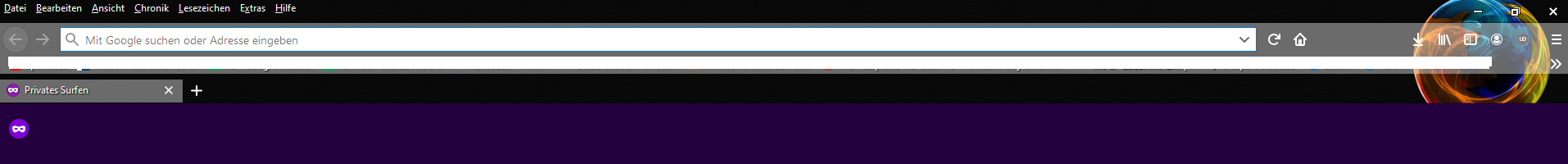

    & Hier noch die Screens:
    Mit freundlichen Grüßen

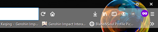

  • Firefox 88 Private Browsing Symbol weg
    • Shunran
    • 19. April 2021 um 15:45
    Hallo Andreas,
    du bist wiedermal meine Rettung. :D Funktioniert. Danke dir.
    So siehts nun aus:

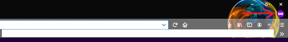

    • Shunran
    • 19. April 2021 um 15:33
    Hallo Msfreak,
    das stimmt wohl, aber dann sind die Tabs wieder oben & nicht unten wie ich es gerne hätte...
    https://abload.de/img/fehltjnj53.png
    Ich hätte ja schon weiterhin die TABs unten inklusive das symbol, aktuell ist es für mich nicht erkennbar ob ich im Privaten Fenster unterwegs bin oder nicht.^^

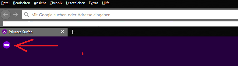

    • Shunran
    • 19. April 2021 um 15:24
    seit dem Update auf Firefox 88 ist im Privates Fenster das Symbol weg, wäre es machbar das dieses Symbol wieder sichtbar ist? Die userChrome hat bis Firefox 87 wunderbar so funktioniert.
    meine aktuelle userChrome ist so:

    mit dem neuen Update (74.0) ist im Privaten Modus dieses Symbol was ganz rechts war jetzt aufeinmal weg, wie bekomm ich es wieder hin? Hab immerhin schonmal die Tab höhe selber hinbekommen die ja mit dem Update auch verschoben war. :D
        /*Tableiste unten im privaten Fenster*/
        /*Lila Icon oben rechts*/
        #main-window[privatebrowsingmode=temporary] #PanelUI-menu-button > legacy-stack {
             padding-left: 30px !important;
             background: url("chrome://browser/skin/private-browsing.svg")no-repeat !important;
        #main-window[privatebrowsingmode=temporary] .private-browsing-indicator {
            display: none !important;
        #main-window[privatebrowsingmode=temporary] #TabsToolbar {
            display:block !important;
            bottom: -2px !important;
            width: 100vw !important;
        #main-window[privatebrowsingmode=temporary] .tab-line[multiselected], .tab-line[selected="true"]{
        #main-window[privatebrowsingmode=temporary] .tabbrowser-tab[visuallyselected="true"]{
            margin-top: -4px !important;
            max-height: 38px !important;
        #main-window[privatebrowsingmode=temporary] #tabbrowser-tabs {
        #main-window[privatebrowsingmode=temporary]:not([chromehidden*="toolbar"]) #navigator-toolbox {
            padding-bottom: var(--tab-min-height) !important;
        /*Höhe der Tabs im privaten Fenster*/
        #main-window[privatebrowsingmode=temporary]:root {
            --tab-min-height: 35px !important;
        #main-window[privatebrowsingmode=temporary]:root #tabbrowser-tabs {
        /* Ab hier für normales Fenster*/
        @-moz-document url(chrome://browser/content/browser.xhtml) {
        #TabsToolbar {
            bottom: -1px !important;
        #tabbrowser-tabs {
        #main-window:not([chromehidden*="toolbar"]) #navigator-toolbox {
        :root {
        /*Damit wird der Tabtext nicht ausgeblendet am Ende*/
        .tab-label-container[textoverflow][labeldirection=ltr]:not([pinned]),
        .tab-label-container[textoverflow]:not([labeldirection]):not([pinned]):-moz-locale-dir(ltr) {
            mask-image: none !important;

    Zitat von Shunran
    ganz nach rechts in die Tableiste rein?
    In die Tableiste habe ich es nicht bekommen.
    Wenn du magst, dann teste diese kompl. neue Version vom Code:
             margin-top: 30px !important;
        /*Activer Tab lila Hintergrund*/
        #main-window[privatebrowsingmode=temporary] #tabbrowser-tabs:not([movingtab]) > .tabbrowser-arrowscrollbox > .tabbrowser-tab > .tab-stack > .tab-background[selected="true"]{
            background: indigo !important;
        /*Activer Tab weiße Schrift*/
        #main-window[privatebrowsingmode=temporary] .tabbrowser-tab[selected]{
            color: white !important;
            padding-top: 3px !important;
            bottom: -4px !important;
            max-height: 35px !important;
        /*Breite der Tabs im privaten Fenster*/
        #main-window[privatebrowsingmode=temporary] .tabbrowser-tab:not([pinned]) {
            -moz-box-flex: 0!important;
            width: 180px!important;
        #TabsToolbar {
        #tabbrowser-tabs {
        :root {
            --tab-min-height: 30px !important;
    Nice, Danke dir. Direkt neben dem Menü stört es auch nicht & es ist auch alles anklickbar, also Menü, Ublock & co. Mit den alten code war es schon nervig gewesen. da man in der ganzen reihe nicht wirklich klicken konnte wo das symbol war. Mit der lila farbe hat mich erstmal geschockt. :D Aber falls es mich doch zu sehr stören sollte, weiß ich schon was ich löschen muss.
    Danke nochmals.

    ich vermute mal das mein Beitrag untergegangen ist: RE: Fx 71 - Tableiste unten
    Deswegen hier nochmal die Frage, bekommt man dieses Privat Modus Symbol ganz nach rechts in die Tableiste rein?
    So ist es mit Code aus.
    Im Original, ohne irgendwelche Codes, ist es ganz rechts in der Tableiste mit drin.
    Aufjedenfall Danke ich dir für die Hilfe.

    Siehts nun aus & funktioniert auch alles. Jetzt habe ich nur eine frage, bekommt man dieses Privat Modus Symbol ganz nach rechts in die Tableiste rein?
    So ist es mit dein/mein Code.
        width: 157px!important;
    #TabsToolbar {
    #tabbrowser-tabs {
    :root {
    Hallo, vielen Dank. Bin schonmal froh das es jetzt auch im Privaten Modus wieder passt. (Muss nur gucken welche werte es sind das der Tab etwas höher gesetzt wird, kenn mich damit nicht wirklich aus.^^) Versuchte gerade schon paar dinge, das die Tabs die gleiche höhe haben wie im normalen fenster, aber bisher ohne erfolg.^^
  • Tableiste unten per CSS-Code, oder per Skript.
    • Shunran
    • 8. Januar 2020 um 14:02
    Hallo, der Code funktioniert zwar, aber im Privaten Fenster funktioniert er nicht. Wie kann man das beheben?
    toolkit.legacyUserProfileCustomizations.stylesheets ist auf True gestellt.
