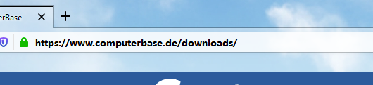

  • Schliessen-Button/Icon versetzen
    • FuchsFan
    • 24. Februar 2020 um 18:47
    Dann sprich die einzeln an:
    Für Hover (inaktive Tabs) genau richtig, aber es tritt dann wieder der Effekt auf , dass im aktiven Tab der Button wieder mit die Position verlagert.
    • FuchsFan
    • 24. Februar 2020 um 18:32
    Siehe bitte mein gif, da passt das alles hier
    Das passt hier auch (hatte ich schon vorher probiert), der Button sitzt genau richtig, aber dann kommen die Button bei Hover für die inaktiven Tabs alle mit nach unten, was sie aber nicht sollen.
    • FuchsFan
    • 24. Februar 2020 um 18:28
    Wo soll er denn hin?
    Hallo Andreas !
    Vom oberen Rand weiter nach unten. Dazu sei gesagt, wenn ich meinen älteren Code verwende, wo der Button ständig angezeigt wird (bei allen Tabs), da kann der Button immer verschoben werden.
    In diesem Code habe ich ja für Hover den Platz reguliert, und dabei verschiebt sich auch im aktiven Tab der Button mit nach oben, und das sollte er nicht.
    • FuchsFan
    • 24. Februar 2020 um 18:21
    Zitat von Büssen
    Welche Farbe hast du für den Rahmen der Zeilen gewählt?
    Hallo Büssen!
    border: 1px solid dodgerblue !important;
    • FuchsFan
    • 24. Februar 2020 um 18:02
    Hier RE: userChrome.js Scripte für den Fuchs (Diskussion) hatte ich über Tests mit dem Script berichtet, nun versuche ich alte Gewohnheiten mit einzubauen. Leider vertragen sich css-Code und Script nicht so richtig. Der Schliessen-Button im aktiven Tab lässt sich nicht in Position bringen, was beim inaktiven funktioniert. Nun habe ich schon Kombinationen probiert, aber nichts führt zum Ziel. Als Code verwende ich diesen:
      /**** Tabschliessen-Button ** nur zu sehen bei Mouseover ****/
    .tab-close-button {
        display: none !important;
    .tabbrowser-tab:hover .tab-close-button {
        display: block !important;
        height: 22px !important;  /* Höhe des Icons */
        width:  22px !important;  /* Breite des Icons */
        margin-left: -3px !important; /* Abstand vom linken Rand */
        margin-bottom: 6px !important; }  /* Abstand von unten */
    .tab-label-container[textoverflow][labeldirection=ltr]:not([pinned]),
    .tab-label-container[textoverflow]:not([labeldirection]):not([pinned]):-moz-locale-dir(ltr) {
      mask-image: none !important;
