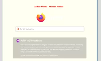

    Da habe ich noch eine Anfrage. Endor hatte in seinem Code die große Überschrift mit diesem Schnipsel
    #rightBox > hbox:nth-child(2) angesprochen (um eine Grafik einzufügen). Ab Version 86 ist das so ohne Wirkung, dafür gibt es jetzt
    #updateDeck > hbox > label , wenn ich das hier richtig entnommen habe https://searchfox.org/mozilla-centra…aboutDialog.css.
    Das verlagern der Grafik funktioniert damit wieder, nur werden dann damit auch die neuen Icons (z.B. Throbber) angesprochen.
    Gibt es eine andere Lösung, oder muss der Selektor anders lauten, damit nur die Grafik allein bewegt werden kann?

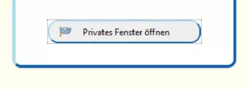

    Wie kommt es, Andreas, wenn ich deinen Code mit Base64 einsetze, dann wird das Icon in der richtigen Lage angezeigt. Nehme ich diesen Code dann bekomme ich das Icon nicht vom Fleck weg, klebt in der linken oberen Ecke fest. :/
    #checkForUpdates {
        appearance: none!important;
        background: url("file:///C:/FoxIcons/07805.png") no-repeat !important;
        height:15px!important;
        padding-top:1px!important;
        margin-left:7px !important;}
