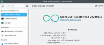

Nutzer von Firefox auf openSUSE sehen derzeit sämtliche Erweiterungen deaktiviert. Schuld ist eine Änderung seitens der Linux-Distribution.
Firefox-Nutzer, welche die Linux-Distribution openSUSE nutzen, können derzeit nicht ihre Firefox-Erweiterungen verwenden. Die Ursache hierfür ist eine Änderung des crypto-policies-Paketes, welche openSUSE ausgerollt hat und nicht kompatibel mit Firefox ist. Betroffene Nutzer sollten auf ein Update warten, welche diese Änderung wieder rückgängig macht. Vom Entfernen und erneuten Installieren der Firefox-Erweiterungen wird abgeraten, da hierdurch die Konfigurationen der jeweiligen Erweiterungen verloren gehen.
Update 14.50 Uhr: Mittlerweile hat openSUSE auf das Problem reagiert und das betroffene Paket erneut aktualisiert. Damit tritt das Problem nicht länger auf.

Workaround wäre ein Zurücksetzen von mozilla-nss und mozilla-nss-cert auf eine Vorgängerversion.
Sollte dies nicht ausreichen (wie bei mir und Leap 15.5) hilft noch das Setzen dieser Variable:
export NSS_IGNORE_SYSTEM_POLICY=1
Danach läuft der Fx erst einmal wieder sauber.

Dem würde ich ernsthaft widersprechen, denn ich nutze openSuse und habe vorgestern, nach eim Update auf Plasma 6 einige Probleme gehabt, die sich wiederherstellen ließen; nur der Firefox war bei mir nicht betroffen, auch kein anderer Browser in Bezug auf Erweiterungen. Alles noch vorhanden, aktualisiert sich selbstständig und arbeitet korrekt.
Mutmaßlich sei das Update auf Plasma 6 hierfür verantwortlich, so ist es in diversen Linux-foren zu lesen. Man arbeite daran. Verwundert mich insofern, dass es hier nicht vorhanden ist.

Das kommt darauf an, welchen Firefox zu benutzt.
Betroffen war das Repo "Mozilla". Wenn du keine Installation von da hast, dann hast du auch kein Problem.
Inzwischen aber ist das Problem gefixt. Es gibt Updates und es läuft wieder.

Da gibt es nichts zu widersprechen. Die Ursache ist bekannt und real, außerdem sowohl durch Mozilla als auch den Mozilla-Maintainer von openSUSE offiziell bestätigt.
Im Artikel steht, was dafür verantwortlich ist, nämlich das crypto-policies-Paket.
Aber wie reni schon schrieb, wurde in der Zwischenzeit ein weiteres Update für das betroffene Paket veröffentlicht, welches das Problem behebt.

Ein von mir unterstützter Linux-User hatte - im Gegensatz zu mir - dieses Problem auch. Wie sich herausstellt, hat er den Umstieg auf Plasma6 einen Tag vor mir gemacht. Nach einem gestrigen "zypper dup" hat sich dieses Problem in Luft aufgelöst.
Manchmal ist es schon gut, große Updates nicht gleich und sofort zu machen.
