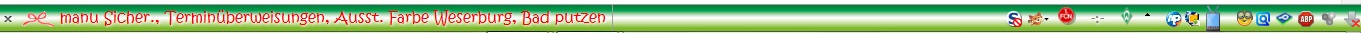

Mach mal bitte ein Bildschirmfoto deiner Add-on Bar. Symbole welcher Erweiterungen sollen ausgeblendet werden und welche in welcher Reihenfolge erscheinen?

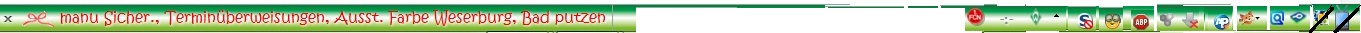

Bild 1: so sieht es momentan aus
und Bild 2 wäre, wie ich es gerne hätte (Reihenfolge der Symbole -- die beiden durchgestrichenen rechten sollten raus)

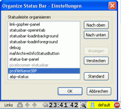

Du erwähntest "Organize Status Bar".Eine tiefergelegte Version scheint hier zu werken (Kurztest):
[attachment=0]OSB_bump.png[/attachment]
Vorsicht - Direktlink:
Organize Status Bar 0.6.5+Wie gehabt auf eigene Gefahr.

Hmmm, wie kommt es, dass ich über Mozillas Seite kein kompatibles Update von OSB finden konnte, wenn es doch eines gibt? **wunder**... - Egal. Es funktioniert jetzt und alles ist gut ;-). Vielen Dank!
Birte
PS: Die beiden Symbole, die ich loswerden wollte, ließen sich wirklich weder bewegen noch über die Einstellungen der einzelnen Add-ons aus der Leiste entfernen. Blöd aber wahr. -- Und seltsamerweise bleibt auch mit OSB das Problem, dass ein Teil der Symbole offensichtlich als Block zusammengefasst ist, innerhalb dessen ich mit OSB umsortieren kann - aber jene Symbole, die ich sozus. "lose" ohnehin über "anpassen" ändern konnte, lassen sich nicht irgendwo in diesen Block hineinschieben. Komische Sache, die mir so vorher nie begegnet war... -

Das liegt schlicht daran,das es keine offizielle Version für den Fx 6 des Add-ons gibt...
Ich habe lediglich die Version 0.6.5 von der Seite des Entwicklers "schmutzig"
angepaßt (maxVersion von 4.0.* auf 7.*) und zugegebenermaßen kurz getestet.
Daher der Spruch von der eigenen Gefahr.
Freut mich,wenn's auch bei Dir klappt.
