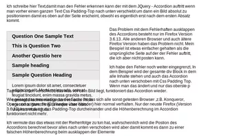

    Ich habe ein Problem. Der Firefox kommt mit der Höhenberechnung des Accordion von JQuery nicht klar wenn man vorher ein Element per Padding nach unten verschoben hat. Alle anderen Browser können das nur beim Firefox ist die Schrift dann in den anderen Textelementen.
    Die älteren Firefox Version machen auch keine Probleme (zumindest die getesteten).

  • Ok ich kann zwar keinen Link reinstellen aber das html von meiner Beispielseite posten. Das Beispiel ist etwas einfacher als die Orginal Seite aber es tritt dort das gleich Problem auf.
    Das Problem habe ich weiter eingegrenzt, es tritt nur auf wenn der gesamte Inhalt per Padding-Top nach unten verschoben wird. Wenn dagegen nur der p Block mit Padding-Top verschoben der vor dem Bild liegt funktioniert das Accordion.
    Ich habe diese Informationen auch als Beispieltext in dem Beispiel verwendet.
    In der angehängten Zip Datei ist das Beispiel mit dem man den Fehler gut erkennen kann.
    Das angehängte Bild zeigt das Problem.
  • OK, noch keine Erkenntnis, aber der Fx 3.6.15pre verhält sich identisch.
    Beim Fx 4.0b12pre erfolgt ein sauberer, neuer Umbruch.
