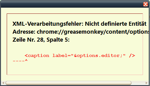

Achja, wenn ich übers Kontextmenü gehe komm ich auch dahin. Wenn ich jedoch im AM bei Greasemonkey auf Einstellungen klicke, kommt obige Fehlermeldung. Wollte ich nur noch mal sagen. -

Nene. Ich meine schon die Einstellungen. Das Fenster, was bei dir zu sehen ist, kommt bei mir nicht. Stattdessen hab ich die Fehlermeldung. Hab hier das aktuelle deutsche Fx-nightly am Start.
Mozilla/5.0 (Windows NT 5.1; rv:2.0b8pre) Gecko/20101025 Firefox/4.0b8pre
Im deutschen Nightly habe ich dieselbe Fehlermeldung. Da ich dies eher selten nutze, kann ich nicht mehr nachvollziehen, seit wann das schon so ist.
Erfolg! Hab GM jetzt komplett in Deutsch.
[Blockierte Grafik: http://www.abload.de/thumb/gm-einstellungenoe9f.png] -
