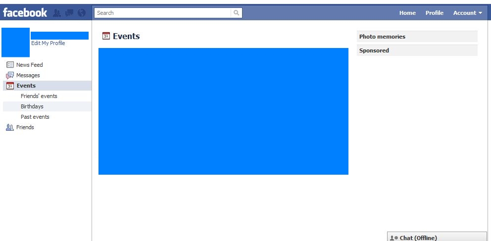

also ich sehe noch keine änderung...?!
so sieht es bei mir aus. auch nach einem update.
[attachment=0]Unbenannt.JPG[/attachment]
Wenn Du das Filterabo jetzt manuell aktualisierst, wie sieht es dann aus?
hatte es eben auch schon manuell aktualisiert. hab es jetzt nochmal gemacht und es sieht immernoch genauso aus. :-/ garnicht so einfach, facebook zu überlisten!

Du müsstest versuchen, die restlichen 2 Elemente so zu verstecken, dass Du den letzten Knoten vor facebook.com###rightCol vom jeweilgen Element erwischst. Bei mir war es zB beim "Gesponsert"-Kasten die id "pagelet_netego_ads" (facebook.com###pagelet_netego_ads).

der filter entfernt den bereich sehr gut. aber nur das "freunde, die du kennst". nach jedem neuen öffnen der veranstaltungs seite erscheinen jedoch neue bereiche. fotos, werbung, etc. aber der filter oben enfernt zumindest den "freunde die du kennst". gibt es ähnliche filter dann auch für die jeweiligen andere bereiche?

Leider ist das schwierig, da nicht jeder Kasten bei mir eine exakte id hat, mit der man das Element gut filtern könnte... -

glaube dieser filter ist des rätsels lösung:
facebook.com##.uiHeader.uiHeaderTopAndBottomBorder.mbs.uiSideHeader
