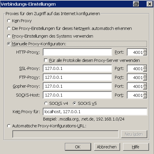

    bei Firefox 3.6 kommt keine Internetverbindung zustande weil gleich die Meldung kommt:
    Fehler: Verbindung unterbrochen.....Die Verbindung zum Server wurde zurückgesetzt, während die Seite geladen wurde.... usw.
    Die Ursache ist, dass beim Zugriff zum Internet immer bei den Verbindungs-Einstellungen von "kein Proxy" auf "Manuelle Proxy-Konfiguration" automatisch umgestellt wird (s. Bild)....
    Könnte bitte jemand helfen, dass nach meiner wiederholten Einstellung „kein-Proxy“ dauerhaft auch beim nächsten Internetzugang bleibt?
    Danke und Grüße
  • foxtom fragte Folgendes:
    [...]Die Ursache ist, dass beim Zugriff zum Internet immer bei den Verbindungs-Einstellungen von "kein Proxy" auf "Manuelle Proxy-Konfiguration" automatisch umgestellt wird (s. Bild)....
    Befindest Du Dich u.U. in innerhalb eines vertraulichen Intranets (z.B. innerhalb eines geschlossenen Familien / Firmennetzwerkes) – oder wählst Du Dich direkt über die DFÜ-Einstellungen (Netzwerkeinstellungen des Betriebssystems) in das Internet ein?
    a. Solche aut. Proxyumstellungen müssen nicht unbedingt ein Bestandteil des Firefoxes darstellen. Achte auf Windows- Systemkompromittationen (Windows-Infektionen) - sofern Du überhaupt Windows benutzt. Lasse von daher Deinen „temporären Systemzustand“ mit einem aktuellen Virenscanner (z.B. Malwarebytes) auf solche Kompromittionen (Infektionen) hin prüfen.
    b. Verwendest Du zur Authentifikation i.B. auf dedizierte Netzwerke (also vertrauliche Netzwerke) vielleicht obendrein das sog. NTLM-Verfahren (NT-LAN Zugang)?
    c. Sofern Du Windows benutzt, versuche einmal testweise Deinen Computer nur mit den für Windows notwendigen Prozessen zu starten. Gehe dazu auf: Start > Ausführen > „msconfig“ eingeben. Auf dem Reiter: „Allgemein“ > „Diagnose-Start“ anwählen. Im Anschluss daran, System Neustarten.
    Melde Dich noch einmal zurück...
