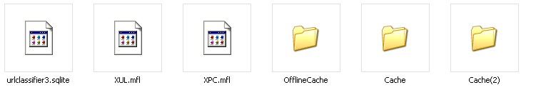

    Ich habe mal rekonstruiert, wie das aussah (halt statt 2 Ordner waren das 4):

    Aber so meinte ich den Screenshot nicht. Da du bereits Löschungen vorgenommen hast, ist die augenscheinliche Rekonstruktion nicht das, was ich eigentlich wissen wollte. Wie schon @Brummelchen im Beitrag #8 bemerkte, hatte ich im Betrag #7 wohlweislich das Wort *Profilordner* im möglichen Zusammenhang vermieden :wink: .
    Wahrscheinlich ist, dass es einen profilen Zusammenhang bei ursprünglichen Migration aus Fx2 geben kann. Möglich ist auch, dass aus dieser Version ein bereits bestandenes Fehlverhalten (vllt. resultierend aus der Hypothese Beitrag #7?) mit eingeschleppt wurde.
