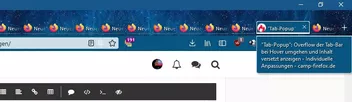

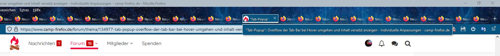

    Ich bin mir nicht gänzlich sicher, ob das über rein die userChrome.css überhaupt machbar ist, aber ich versuche FF so anzupassen, dass das Tab-Icon/Label eines Tabs bei hover in ein Popup von 225px breite und der eingestellten Tab-Höhe verschoben wird, ohne dass der Tab selbst seine Position verändert (siehe screenshot) - optional erst, wenn der Tab eine gewisse Breite unterschreitet. Allerdings scheitert bislang jeder versuch daran, dass das Overflow der Tab-Bar den Inhalt einfach clipt.
    Dass ich mich mit CSS beschäftigt hab, ist schon ein paar Jährchen her, aber soweit ich mich erinnern kann, sollte das eigentlich machbar sein - ich hab nur keinen Schimmer, wie. Zumal das Gefummel mit overflow sowieso immer eine Nemesis für mich war, warum auch immer. :/
    Fällt irgendwem was dazu ein?

    Bei weiteren Recherchen bin ich auf diesen (von mir bereits etwas abgewandelten) interessanten Code-Schnippsel gestoßen:
    Der tut schon mal in groben Zügen, was er soll und blendet das Tab-Label als "Fake-Tooltip" unter dem Tab ein. Jetzt muss ich nur noch herausfinden, wie ich das Favicon auch noch da rein bringe. :/
    Problematisch wirds aber, wenn der overflow der Tabbar eninsetzt und die arrowscrollbox übernimmt. Das Tooltip positioniert sich leider relativ zu der "theoretischen" position des Tabs, also dort, wo der Tab in einem unendlich breiten Fenster wäre - ergo verschiebt er sich nach rechts, wenn man die Scrollbox bewegt und verschwindet letztlich aus dem angezeigten Bereich.
    Zudem wärs irgendwie komfortabler, wenn das Tooltip sich nicht zusammenschieben würde, sobald es den Fensterrand erreicht, sondern wie ein echtes Tooltip in voller Breite rechtsbündig stehen bliebe... keine Ahnung, ob das überhaupt machbar ist.
