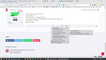

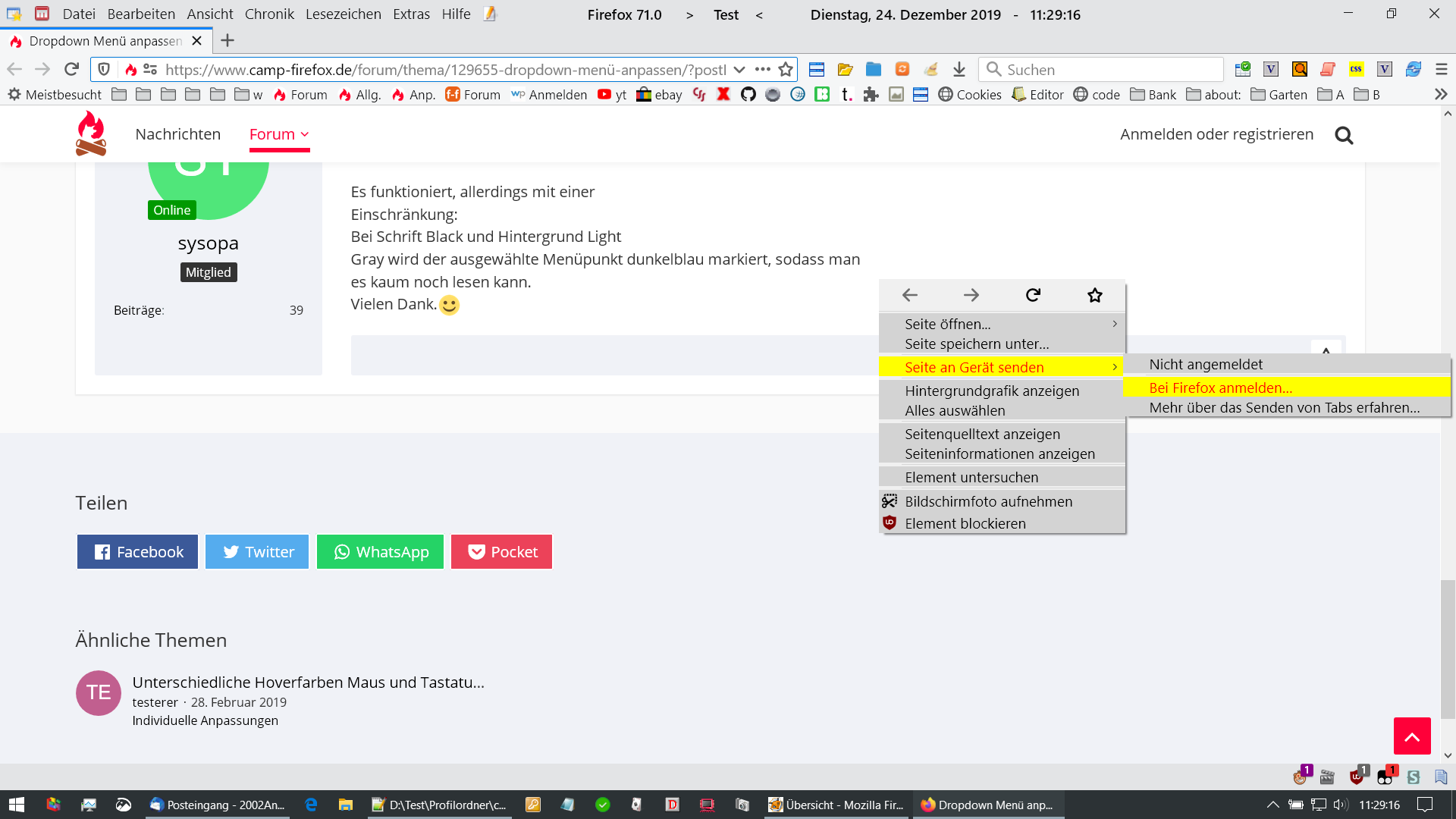

So sieht das mit deinen Farben hier aus:
D.h., bei hover mit der Maus auf einen Eintrag, ändert sich gar nichts.
