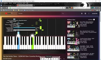

  • Hallo Lem0th, Ich bin zwar ein bisschen unbeholfen, aber hast Du schon nachgeschaut, ob Dropped Frames in Ordnung ist?
    Testvideo ->
    Beispiel: Bei mir habe ich 0/11440 Dropped Frames / Bild und Ton ist synchron.
    Gruß, der_nachdenklicher
