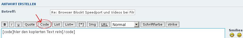

    Welche Firefox-Version nutzt du? Welche Addons sind installiert? Am einfachsten wäre es, wenn du über die Adresszeile about:support aufrufst und dort den Abschnitt "Erweiterungen" markierst, kopierst und hier in deiner Antwort einfügst. Das ganze am besten als "Code" einfügen (weil es dann leichter zu lesen ist). Dazu über dem Antworttextfeld auf den Button "Code" klicken und den Text zwischen die eckigen Klammern einfügen (siehe Bild).
    [attachment=0]Camp Firefox • Antwort erstellen.jpg[/attachment]
    Auf die gleiche Weise bitte about:plugins aufrufen und den kompletten Inhalt kopieren und als "Code" hier einfügen. Danke.
