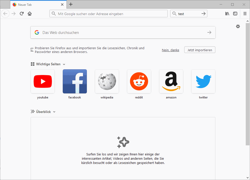

  • Hintergrundfarbe des ausgewählten Textes des Kontextmenüs in Suchleiste ändern
    • macko
    • 2. Januar 2019 um 17:32
    Das könnte! in diesem Fall an der Begrenzung von 22px liegen :-??
    Richtig, und auch weil er die anderen Schaltflächen ausgeblendet hat. Aus diesem Grund verkleinert sich beim Überfahren mit der Maus das Neuladen-Kontextmenü in der Höhe von 32px auf 22px.
    Dieses Problem kann man aber leicht lösen, indem testerer einfach folgenden CSS-Code hinzufügt:
    #context-reload{
     height: 32px !important;
    • macko
    • 2. Januar 2019 um 16:40
    Zitat von testerer
    Tatsache, mit dem Code von macko geht es jetzt wie gewünscht. Danke euch beiden! Wieder was Interessantes gelernt.:D
    Gern geschehen. Schön das ich helfen konnte :D
    Hier mit einem ganz neuen Profil und meinem Code:
    Kann dir auf den ersten Blick auch nicht sagen, aus welchen Grund es sich bei dir anders verhält, vermute aber dass es mit der anderen Menüdarstellung bei dir zu tun haben könnte. Bei dir sind nämlich sowohl die Schrift als auch die Abstände völlig anders als bei mir. (andere Auflösungsskalierung vielleicht?)
    Bei mir sieht es jedenfalls so aus mit deinem Code: (Bild anklicken um die Animation zu starten)
    [attachment=0]suchleistemenü.gif[/attachment]
      • 286,99 kB
      • 996 × 717
