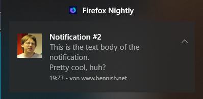

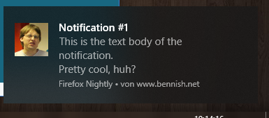

  • Nightly: Support für Windows-10-Benachrichtigungen kommt
    • macko
    • 10. November 2018 um 19:16
    Zitat von seipe
    Klappt es vielleicht nicht, da ich die 64bit Nightly installiert habe?
    Unwahrscheinlich, da ich genau die gleiche Version installiert habe bei mir, und die Benachrichtigung wird mir auch korrekt angezeigt :arrow: siehe Screenshot.
    Benachrichtigung
    [attachment=1]2018-11-10_19-14-16.png[/attachment]
    Im Info-Center
    [attachment=0]2018-11-10_19-23-37.png[/attachment]

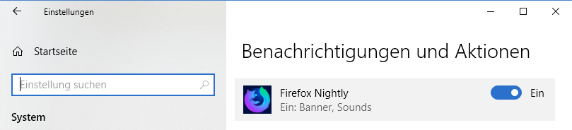

    • macko
    • 10. November 2018 um 16:05
    Zitat von seipe
    macko, der Wert steht bei mir auf true. Ist bei dir unter> Benachrichtigungen dieser Absender <abrufen Nightly aufgeführt?
    Ja, ist bei mir aufgeführt :arrow: siehe Screenshot.
    [attachment=0]ApplicationFrameHost_2018-11-10_15-51-17.png[/attachment]
