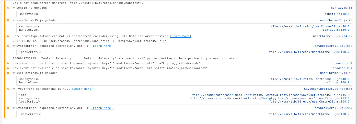

    gnaaaaah! Danke. Ich hatte die ersten Zeilen der Scripte angeguckt, aber dahinter kam ganz viel Blödsinn. Korrekt nochmal heruntergeladen, jetzt gehts - zumindest in einem leeren Profil. Danke :) Jetzt muss ich nur noch schauen, was in meinem normalen Profil damit Probleme bereitet.
  • FF 57.0 Ersatz für TabMixPlus
    • Catscrash
    • 2. Oktober 2017 um 13:00
    Danke, sehr gut. Jetzt bin ich einen Schritt weiter, die werden schonmal geladen und jetzt weiß ich auch wo ich Fehler finde. Die Fehler passieren scheinbar beim Laden der user-Scripte, habt ihr eine Idee was die Fehler verursachen könnte?[attachment=0]Auswahl_421.png[/attachment]

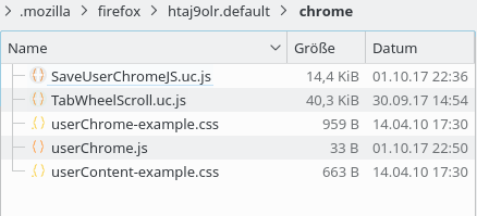

    • Catscrash
    • 2. Oktober 2017 um 10:54
    Ja genau
    [attachment=0]Auswahl_419.png[/attachment]
    Kann man Firefox dazu bringen mehr Debug Ausgaben zu liefern, bzw. kann ich in Firefox irgendwo sehen ob die config.js und userChromeJS.js geladen wurden?
