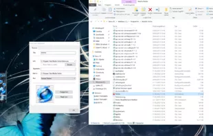

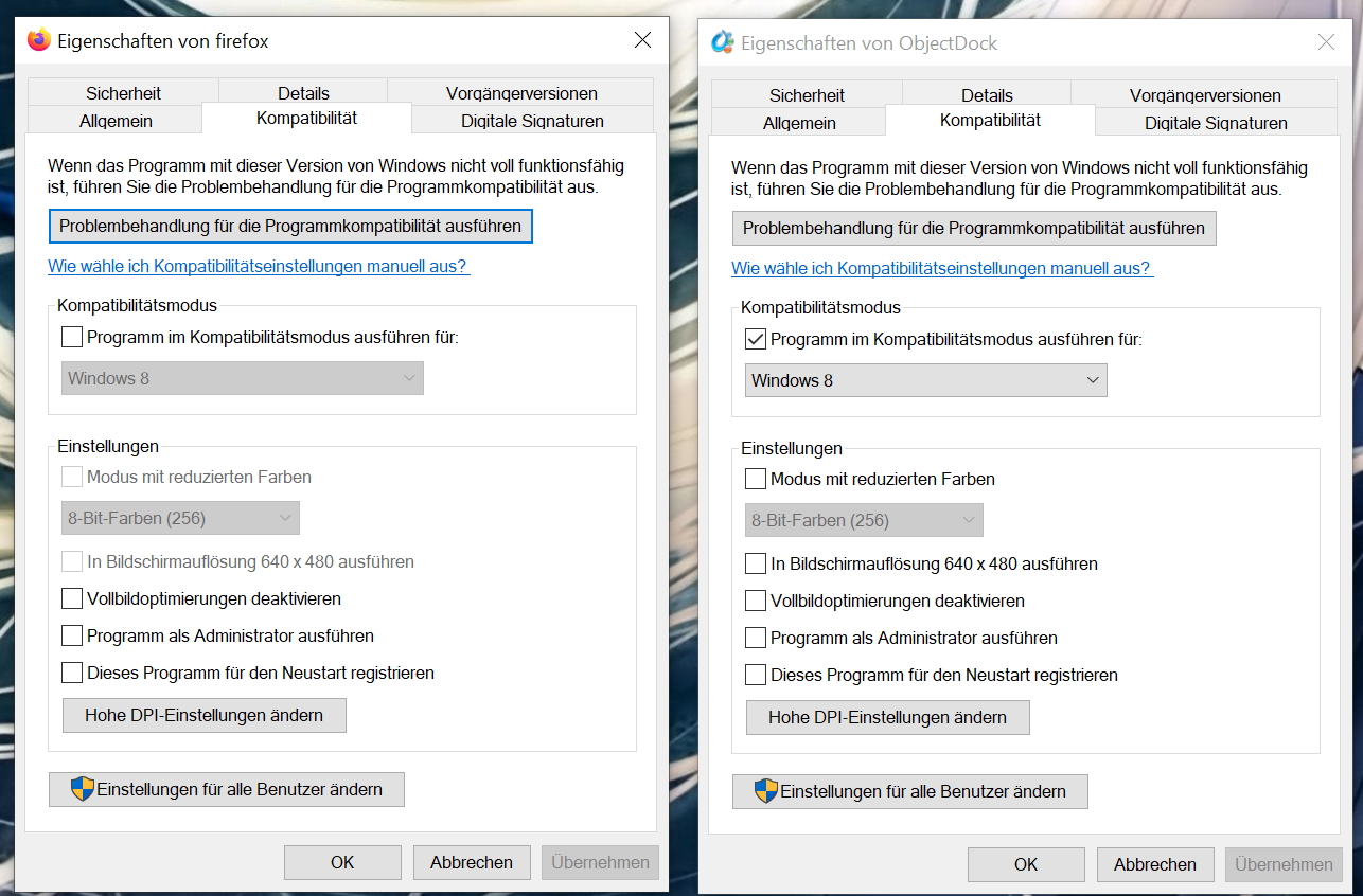

    Ok dann sag mir wie das zusammen passt:
    Zustand: Weder FF noch OD im Kompatibilitätsmodus: Funktioniert nicht mehr. (das was du willst)
    Zustand: FF im Kompatibilitätsmodus (egal ob Win7/8) aber OD nicht: Funktioniert nicht mehr.
    Zustand: OD im Kompatibilitätsmodus (nur Win 8 ) aber FF nicht: Funktioniert wieder.
    Eben noch mal getestet.

    Zitat von .DeJaVu
    Es liegt am Kompatibilitätsmodus von ObjectDoc. Das wird nämlich vererbt. (eben getestet mit dem Firefox-Portable-Starter hier)
    Und dann du schon schriebst, dass ObjectDoc hoffnungslos veraltet ist, denke ich, dass du es nur in diesem Modus installieren oder nutzen kannst.
    Warum Firefox nichts anzeigt in dem Modus, mir unbekannt, es scheint wohl auch nur Firefox x64 zu betreffen, weil Firefox 32bit aus meiner Portable in dem Modus keine Probleme hat(te).
    PS Anzahl der Tasks normal/Komp.Modus als Bild, es sind tatsächlich nur zwei und damit fehlt einiges. Normal und Normal, passt es wieder.
    Also mich hat nur verwundert das es eben an jenem Tag um 9 Uhr funktioniert hat aber um 9:15 "auf einmal" nicht mehr :/
    Im Kompatibilitätsmodus "Win 8" geht es wieder - (Win 7 z.B nicht) ABER wie gesagt - davor hat es auch ohne irgend welches verbiegen funktioniert 8|

    Zitat von BrokenHeart
    Wenn er wirklich Windows 10 verwendet, wovon ich doch mal stark ausgehe, dann kann es eigentlich nur die Aktivierung des Kompatibilitätsmodus für den Firefox sein.
    Wenn ich 'Windows 7' einstelle, dann lädt er bei mir auch keine Seite mehr, auch nicht 'about:support'. Im Fehlerbehebungsmodus funktioniert es dann und unter 'about:support' erscheint:
    Ok das ist jetzt interessant. Ich dachte zunächst wirklich das du Recht haben könntest. Und habe geschaut ob ich da was versehentlich verstellt habe. Habe ich aber (wohl nicht) Daraufhin habe ich meinen FF direkt mit der Exe im Ordner gestartet und siehe da - es funktioniert alles normal. Nutze ich aber die Verknüpfung meines Programmes "Objekt Doc" passiert der Fehler wieder. Und das OBWOHL der Pfad im "Objek Doc" genau auf diese Exe verweist :/ =O :?:

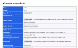

    AH verstehe - ich war einfach nur auf das win 64 "versteift" - aktuell nutze ich wieder mein altes Profil. Ich erstelle gerne noch mal ein neues (das ja auch nicht geholfen hat) und poste nochmal die Config.
    Allgemeine Informationen
    Version: 101.0
    Build-ID: 20220526203855
    Distributions-ID:
    Update-Kanal: release
    User-Agent: Mozilla/5.0 (Windows NT 6.1; Win64; x64; rv:101.0) Gecko/20100101 Firefox/101.0
    Betriebssystem: Windows_NT 6.1 7600
    Starter-Prozess: Deaktiviert nach Fehler

  • "Leere" FF Seiten
    • KampfKraut
    • 3. Juni 2022 um 21:49
    Zitat von grisu2099
    Zitat von KampfKraut
    deaktivierung
    Nicht deaktivieren, deinstallieren!
    Ist hiermit erledigt.
    Dein User-Agent sagt, dass du Windows 7 nutzt. Und nicht nur der, der User-Agent könnte ja durch eine Erweiterung verändert sein. Auch deine Informationen von about:support sagen, dass du Windows 7 nutzt (oder Windows Server 2008 R2).
      • 28,93 kB
      • 782 × 351

    Gib uns mal genauere Infos zu deinem System: about:support in die Adreßleiste eingeben. Auf der Seite, die sich dann öffnet, klickst du auf "Text in Zwischenablage kopieren" und fügst das in deinem nächsten Post hier mittels des Buttons "Code" (3. Button von rechts oben im Editor) ein.
    Version: 101.0
    Distributions-ID:
    Fenster mit mehreren Prozessen: 1/1
    Fission-Fenster: 1/1 Standardmäßig aktiviert
    Externe Prozesse: 6
    Unternehmensrichtlinien: Aktiv
    Google-Location-Service-Schlüssel: Gefunden
    Google-Safebrowsing-Schlüssel: Gefunden
    Abgesicherter Modus: true
    Speichergröße (RAM): 15,9 GB
    Speicherplatz verfügbar: 63,1 GB
    Meldungs-ID: bp-3dd20598-89d3-48f6-a403-c25f60220602
    Gesendet: vor 1 Tag
    Betriebssystem Win 10 64bit
    Laut deinem User-Agenten aber nicht. :/
    Iss aber so ^^ Was sagt der User Agent?
