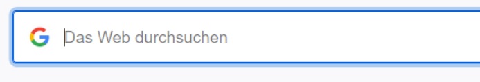

    Hallo zusammen,
    ist es vielleicht per CSS.Code oder Skript möglich,
    dass der Cursor bei neuem Tab direkt in die Googlesuche springt,
    wie in meinem screenshot?
    Betrifft die FF69 Startseite-Standard unter Win10
    Vielen Dank und liebe Grüsse Sabine

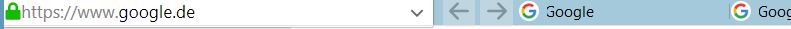

    Hallo Andreas,
    ...Bingo, Deine Anleitung hat funktioniert, da hätte ich noch lange suchen können.
    Recht herzlichen Dank dafür.
    Hast Du vielleicht noch einen code, um die nun in der Tabsbar befindlichen Urlbar etwas schmaler zu machen,
    und den "Chronik anzeigen" Pfeil in der Urlbar auszublenden ?
    Grüsse Sabine

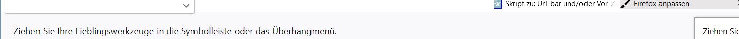

    nein, es sind keine Leerstellen von vorhanden.
    Weiter unten mal ein Screenshot zu meinem "Anpassen" Fenster.Wenn ich den leeren Bereich zwischen Url-Bar und Tabs ziehe, dann ziehe ich die Urlbar mit, also muss das lange, leere Ferld mit der Url-bar in Zusammenhang stehen.
    Hattest Du bei Deinem screenshot die Url-Bar in die Tabsleiste gezogen ?
    Ich habe das Skript aus Deinem Link von aborix Seite 2: " // Adressleiste verschiebbar" genommen,
    und dann die Url-Bar in die Tabsleiste gezogen.
    Das Skript von aborix mit den Pfeilen hat optimal gerklappt, die Urlbar ist mir ein Rätsel, ich hatte sie mit einem code gekürzt, der Rahmen ist ja auch kurz, aber das freie Feld muss irgendwie mit der Url-Bar zusammenhängen.
    Wenn ich die Urlbar herausnehme, ist auch das leere Feld verschwunden.
    Schwieriger Fall, fällt Euch noch was ein, wie ich das leere Feld loswerden kann ?

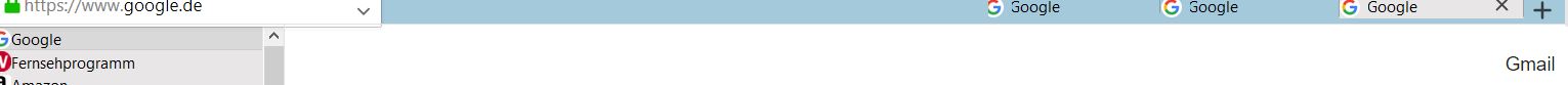

    Hallo Andreas,
    in Deinem Sceenshot der Url-bar in die Tabsleiste gezogen, befinden sich die Tabs direkt neben Deiner verkürzten Url-Bar.
    Wenn ich die Url-bar in die Tabsleiste ziehe, kommt ein grosser Abstand zu den Tabs.
    In diesen Abstand kann ich nichts reinziehen, und neue Tabs setzen sich hinter den 3 Google Tabs
    Wie kann ich den Abstand von Tabs zur Url verringern ? Gruss Sabine
