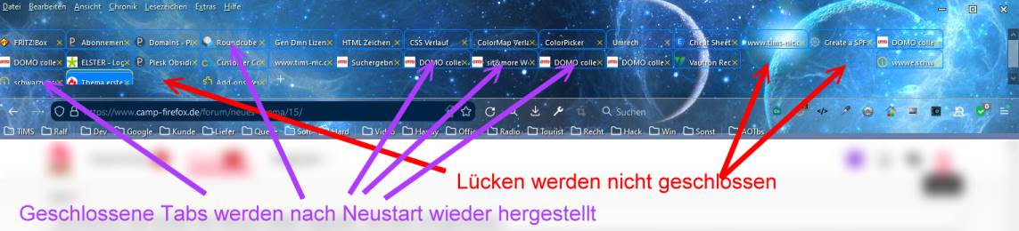

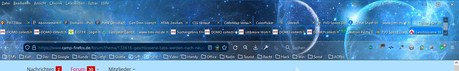

    user.js:
    Keine Ahnung, was ich da über die Jahre geändert habe. Aber im Moment ist ja keine user.js aktiv
  • Geschlossene Tabs werden nach Neustart wieder hergestellt, Tab-Lücke nicht geschlossen
    • Atarist
    • 2. November 2021 um 18:22
    Voll-Treffer !
    + Geschlossene Tabs werden nach Neustart NICHT wieder geöffnet!
    + Plus-Tab erscheint rechts neben "More Tabs"-Pfeil !
    Alle Tabs nebeneinan der - alle Tabs die nicht angeziegt werden sind über den "More-Tabs-Pfeil" erreichbar.
    Also doch am CSS...
    • Atarist
    • 2. November 2021 um 17:47
    Mooooment...
    OK:
    user.je gelöscht
    min- / max-width geändert - funzt.
    IMG:
    Die Tab-Zeilen scheinen oben eine leere Tabzeile zu haben ( Tab-Zeile hat margin-top oder vertical-align.... ? ) und das PLUS für nbeuen Tab erscheint neben den Scrollbalken. Evtl- liegen die Scrollbalken ( z-index....) hinter den Tabs ?.
    Wen ich die user.js lösche - wedrden damit meine EInträge in der config gelöscht ?
    Da habe ich auch ebbes geändert ( z.B. Links in Suchmaschinen immer in neuen Tabs öffnene etc. pp. ... )
    Mich irritiert, dass es bei Euch läuft :/
    • Atarist
    • 1. November 2021 um 17:30
    Hallo allseits!
    Habe 2 Tab-Problemchens - vermutlich mit gleicher Ursache... ?
    1. Geschlossene Tabs werden nach einem Neustart von FF wieder hergestellt.
    2. Tabs rücken nach Schließen eines Tabs nicht nach = füllen also die Lücke nicht auf.
    Ich vermute es liegt an einer JS-Erweiterung, ( userCrome.js - oder wie sie auch heißen und liegen mag... ?) .
    Ich finde diese JS-Datei selbst nicht mehr ( Ordner: D:\Internet\Browser\Firefox\Firefox\Profile.Ralf\xxxxxxxx.default\chrome\userChrome.js ) vielleicht habe ich sie auch selbst gelöscht. Asche auf mein Haupt - ich glaube das lief einmal :cursing: ... siehe JPG-Screenshot:
    Habe eine userChrome.css sowie folgende Plugins installiert:
    Avast, ColorZilla, Download all Images, Easy Screenshot, Speed Dial, Geschlossene Tabs wieder herstellen, Save Tabs, Tab Mix Links, Source Code, View Page Source Butto, WEB Developer
    Danke Euch !
    Gruß Ralf

    In der JS-Datei hatte ich auch schon einiges angepasst, es läuft aber auch im Original nicht. Hier das Original von Euch.
    Habe versch. Varianten probiert, die JS-Datei abzulegen, z.B.: als unter:
    - "userChrome.js" im Profil-Ordner /chrome/
    - D:\Internet\Browser\Firefox\Firefox\defaults\pref\MultiRowTab70Plus.uc.js
    - u.a. ....
    Ich vermute mal vorsichtig, das Problem der "Nicht-Darstellung" mehrzeilige Tabs liegt an der Ausführung dieses Scriptes, bzw. dass "function MultiRowTabLiteforFx()" von FF gar nicht ausgeführt / aufgerufen wird.
    Und noch eine "Kleinigkeit":
    Wenn ich ein Tab schließe, wird der Platz dafür jetzt nicht freigegeben - es entstehen also "Lücken" in den Tab-Reihen des geschlossenen Tabs. Das ist aber erstmal nebensächlich...
    Danke Euch!
    Allseits einen schönen 1. Advent !
