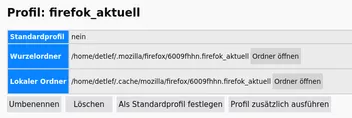

    drwx------ 1 detlef detlef 2180 Apr 21 09:46 6009fhhn.firefok_aktuell
    Wurde die developerversion ausgewählt, dann ligen die Daten in
    drwx------ 1 detlef detlef 1566 Apr 22 09:54 plk8sj4l.dewveloper
    Wenn Firefox einen Update macht, dann muss er auch seien Profiles entsprechen updaten, da ja sowieso die alte Version nicht mehr aufgerufen werden kann. d.h. Wenn er in die Developerversion 76.x updatet, dann darf das nicht die Version 75.x verändern.
    Oder unterliege ich hier einem grundsätzlichen Irrtum, daß ich nicht zwei Firefoxinstallationen parallel betreiben darf? Die Installation liegen getrennt in /opt
    dh:/opt/firefox$ ll
    insgesamt 0
    drwxrwxr-x 1 detlef detlef 14 Apr 21 10:03 developer
    drwxr-xr-x 1 detlef detlef 1204 Apr 22 09:54 firefox_53
    Die 75 wurde ab firefox 53 per autoupdate hochgezogen.
    Es erschliesst sich mir nicht, wie ich "mal die Endversion, mal die Beta und mal ein Nightly mit dem gleichen Profil " überhaupt verwenden kann, ohne manuell in profile.ini herumzustochern.
    Wie ich gerade festgestellt habe werden die Profile ja auch in about:profiles mitgeführt.
    Welche Funktion hat dann die profiles.ini noch?
    Welche Funktion hat in about:profile die Schaltfläche "Profil zusätzlich ausführen"
    Nächste Frage:
    In dem Profil firefox_aktuell befindet sich ein Symbolic-Link
    lrwxrwxrwx 1 detlef detlef 15 Apr 21 09:46 lock -> 127.0.0.1:+5166
    Danke für euer bisherigen Antworten
    Detlef

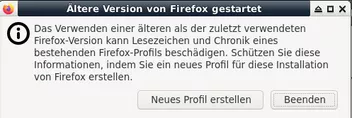

    alle meine Firefox machen einen automatischen update.
    ich hatte mir für das Testen ein firefox für webdeveloper mit einem eigenen Profil installiert.
    Dort wurde dann auch das caching mit about:config ausgeschaltet wie in den anderen Thread angeraten wurde.
    Heute nun kam Firefox mit der Meldung
    Es war nicht möglich die alte Version zu starten nur "neues Profil" oder "Abbruch".
    Ich habe deshalb ein neues Profil erstellen lassen.
    Danach wurde der neue Firefox gestartet
    Alle Bookmarks und alle Kennworte sind jedoch nicht mehr vorhanden
    1.) Wie komme ich wieder an meine Bookmarks und Kennworte?
    Das ist besonders wichtig, da ich gestern mit neuen online Konten gearbeitet habe
    2.) Ich möchte nur zum Testen meiner Webseiten mit der Developerversion arbeiten.
    andere Webseiten will ich mit dem normalen, aktuellen Firefox aufrufen.
    3.) ich würde lieber die Developerversion kicken, als meine Kennworte zu verlieren.
    Leider ist es nicht mehr möglich wie in vorherigen Versionen alle Kennworte anzuzeigen,
    um sie evtl im Klartext zu drucken.
    ich hoffe auf ihre Hilfe

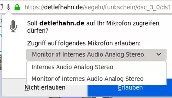

  • Microfreigabe bietet nur Monitor of Internes Audio Analog Stereo an
    • Sailor_44
    • 4. Juni 2019 um 11:28
    Ich kämpfe seit Tagen mit der Freigabe des Micros da mir Firefox 67.0 auf dem Desktop nur Monitor of Internes Audio Analog Stereo anbot.
    Allerdings konnte ich auf einem Tablet eine Aufnahme machen.
    Gestern war dann auf einmal wieder eine Auswahl möglich, da wieder Internes Audio Analog Stereo angeboten wurde.
    Heute erscheint wieder nur Monitor of Internes Audio Analog Stereo. Wenn ich dann eine Aufnahme mache, wird am Ende nur eine leere Datei (Rauschen) erzeugt.
    Zu Zeitpunkt des Aufnahmeversuchs war der Rechner neu gebootet und nur Firefox wurde gestartet.
    Auch wenn ich denn Zugriff permanet gestatte, ändert sich nicht.
    Ebenso habe ich auf meinem lokalen Entwicklungssysten keinen Zugriff.
    Gestern Abend wurden mir bei enumerateDevices noch 2 Devices angezeigt.
    Heute nur noch ein Device.
    Mit Internes Audio Analog Stereo funktionierte dann gestern die Aufnahme
    device.kind = audioinput,   device.label =
     device.id = 7gKFyhpZ5frYQ80z2LDk5enpQYF1GNW4MXbe4Z1lwoI=
     JSON : {"deviceId":"7gKFyhpZ5frYQ80z2LDk5enpQYF1GNW4MXbe4Z1lwoI=",
    "kind":"audioinput","label":"","groupId":"4OCQZ+b6lG+rOcilGuVNhrWKXVKxdygZkjhv7iGI0eQ="}
    anz_audioinput= navigator.mediaDevices.enumerateDevices({audio:true}).then(function(devices) {
        var micro=false;
        anz_audioinp=0;
        var audio_inp_str="";
        devices.forEach(function(device) {
            if(device.kind=="audioinput"){
            anz_audioinp++;
            micro=true;
        document.getElementById("med_text").value += " device.kind = "+device.kind + ", device.label = " + device.label +
        "\n device.id = " + device.deviceId+ "\n JSON : "+(JSON.stringify(device.toJSON())).replace(",",",\n")+"\n\n" ;
     micro_avail= micro;
     return anz_audioinp;
    Andere User konnten aber eine Aufnahme machen.
    Was läuft da falsch? Jemand eine Idee was ich machen kann?
    System Debian aktueller Stand.
    Firefox 67.0
    Memory satt
    Danke im voraus.

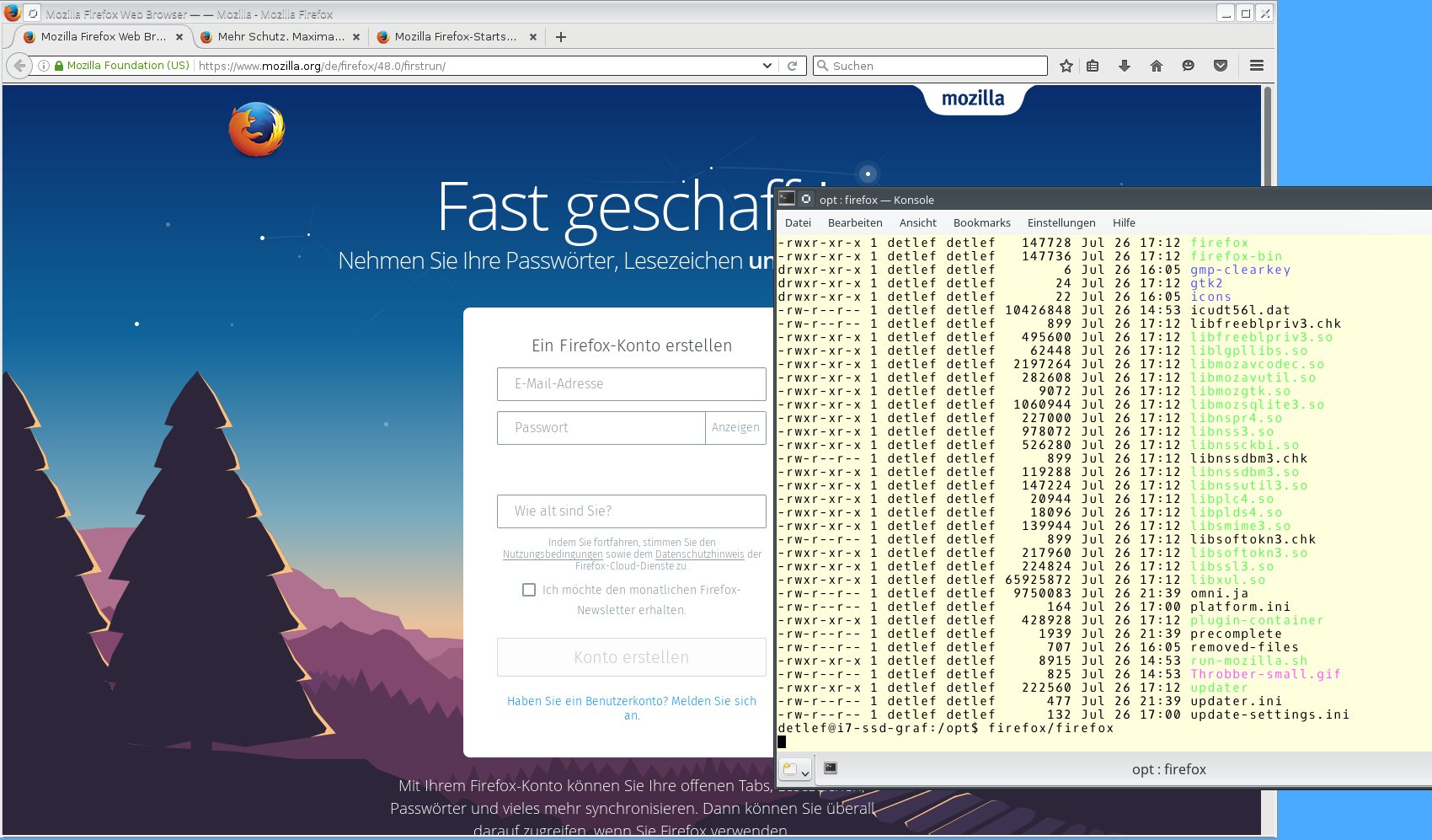

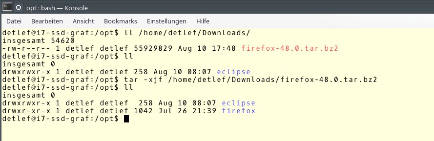

  • navigator.getMediaDevices funktioniert nicht mehr
    • Sailor_44
    • 10. August 2016 um 20:38
    Hallo Sören,
    Ich habe :
    - einen neuen Download gezogen
    - /opt/firefox gelöscht
    - /.mozilla gelöscht
    - einen shutdown gemacht
    - neu gebootet
    - den tar ausgepackt
    - Kein Mozillakonto angelegt sondern sofort aufgerufen :
    http://localhost/segeln/funksch…vices_pure.html
    Ergebnis wie gehabt.
    Während ich diesen Text schrieb kamen im Terminal folgende Fehlernachrichten :
    detlef@i7-ssd-graf:/opt$ firefox/firefox
    1470853636213   addons.update-checker   WARN    Update manifest for firefox@getpocket.com did not contain an updates property
    1470853636417   addons.update-checker   WARN    Update manifest for e10srollout@mozilla.org did not contain an updates property
    1470853636838   addons.update-checker   WARN    Update manifest for {972ce4c6-7e08-4474-a285-3208198ce6fd} did not contain an updates property
    1470853638266   addons.xpi      ERROR   Attempted to load bootstrap scope from missing directory /home/detlef/.mozilla/firefox/cg4ko2zy.default/extensions/firefox-hotfix@mozilla.org.xpi
    1470853638266   addons.xpi      WARN    Add-on firefox-hotfix@mozilla.org is missing bootstrap method shutdown
    1470853638267   addons.manager  WARN    Exception calling callback: [Exception... "Component returned failure code: 0x80520006 (NS_ERROR_FILE_TARGET_DOES_NOT_EXIST) [nsIFile.isDirectory]"  nsresult: "0x80520006 (NS_ERROR_FILE_TARGET_DOES_NOT_EXIST)"  location: "JS frame :: resource://gre/modules/addons/XPIProvider.jsm :: getURIForResourceInFile :: line 1517"  data: no] Stack trace: getURIForResourceInFile()@resource://gre/modules/addons/XPIProvider.jsm:1517 < this.XPIProvider.callBootstrapMethod()@resource://gre/modules/addons/XPIProvider.jsm:4786 < this.XPIProvider.uninstallAddon()@resource://gre/modules/addons/XPIProvider.jsm:5064 < AddonWrapper.prototype.uninstall()@resource://gre/modules/addons/XPIProvider.jsm:7300 < uninstallHotfix/<()@resource://gre/modules/addons/XPIProvider.jsm -> jar:file:///home/detlef/.mozilla/firefox/cg4ko2zy.default/extensions/firefox-hotfix@mozilla.org.xpi!/bootstrap.js:78 < safeCall()@resource://gre/modules/AddonManager.jsm:179 < makeSafe/<()@resource://gre/modules/AddonManager.jsm:195 < Handler.prototype.process()@resource://gre/modules/Promise.jsm -> resource://gre/modules/Promise-backend.js:937 < this.PromiseWalker.walkerLoop()@resource://gre/modules/Promise.jsm -> resource://gre/modules/Promise-backend.js:816 < this.PromiseWalker.scheduleWalkerLoop/<()@resource://gre/modules/Promise.jsm -> resource://gre/modules/Promise-backend.js:750
    detlef@i7-ssd-graf:~$ ll .mozilla/
    insgesamt 0
    drwx------ 1 detlef detlef  0 Aug 10 18:17 extensions
    drwx------ 1 detlef detlef 82 Aug 10 18:17 firefox
    detlef@i7-ssd-graf:~$ ll .mozilla/firefox/
    insgesamt 4
    drwx------ 1 detlef detlef 1170 Aug 10 18:31 cg4ko2zy.default
    drwx------ 1 detlef detlef   62 Aug 10 18:17 Crash Reports
    -rw-r--r-- 1 detlef detlef  104 Aug 10 18:17 profiles.ini
    Das Profil sollte so eigenlich sauber gewesen sein.
    Was kann ich noch tun???
    Gruß Detlef

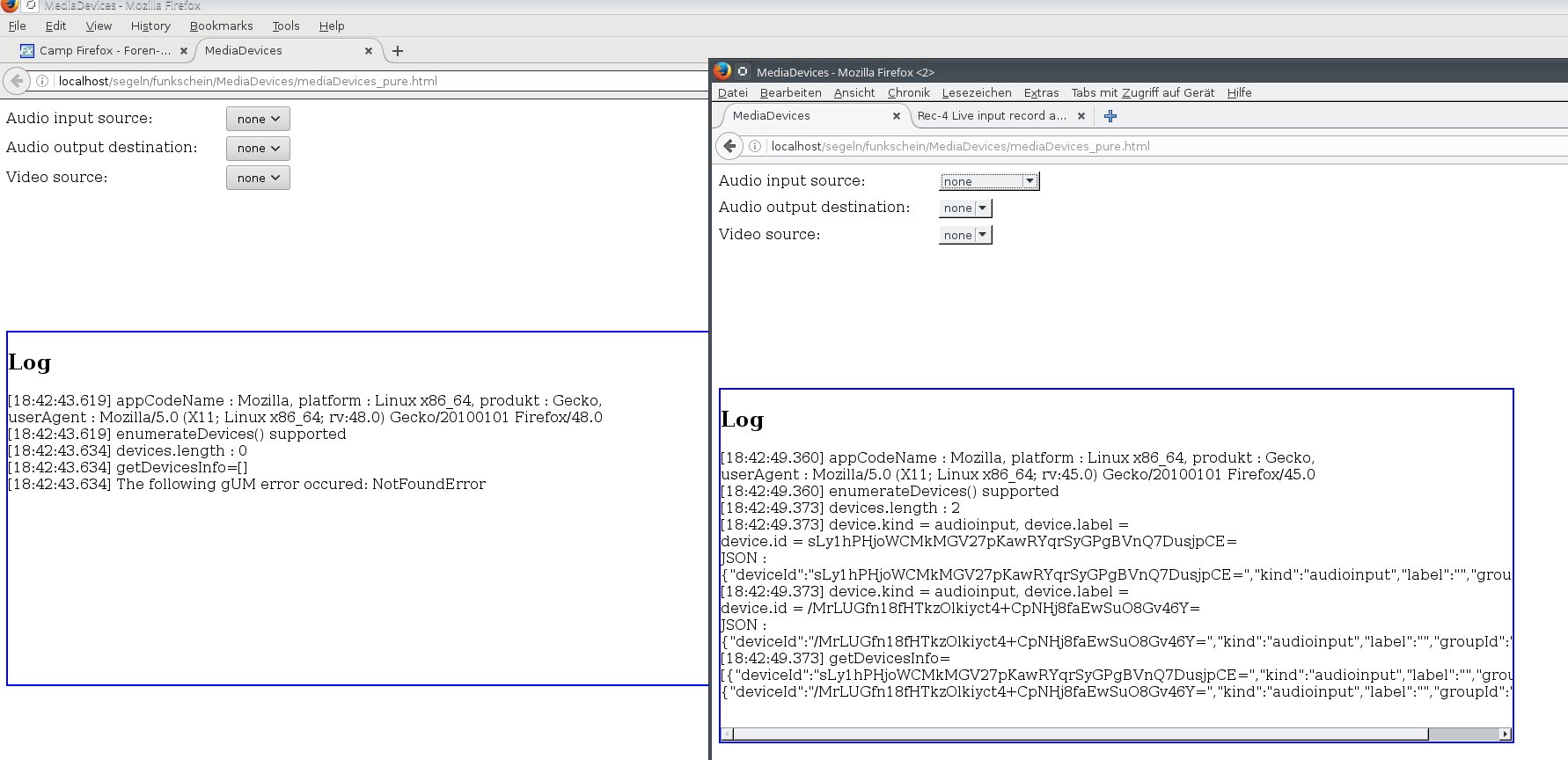

    • Sailor_44
    • 10. August 2016 um 14:15
    Hat noch jemand dieses Problem? Ich habe ja eine komplette html als Code geliefert, mit der das leicht getestet werden kann.
    Ich brauch nur einen Ansatz wo ich suchen soll. Der Unterschied trat direkt nach dem automatischen Update auf FF 48 auf.
    Wie man auf dem vorherigen Bild sehen kann, werden beim FF45 (ESR) die Audioinputdevices erkannt.
    Gruß Detlef

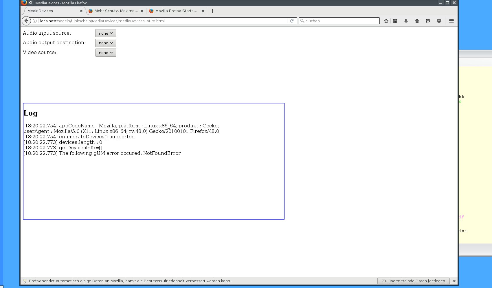

    • Sailor_44
    • 6. August 2016 um 21:41
    Hallo Sören,
    ich habe Firefox über Mozilla Refresh Firefox zurückgesetzt.
    Es hat sich nichts geändert. Nach wie vor bekomme ich vom FF 48 keine Devices angezeigt und wenn ich versuche mit
    navigator.mediaDevices.getUserMedia(constraints) auf das Micro zuzugreifen bekomme ich den NotFoundError.
    Ich habe den Code auf das Nötigste gestrichen. (Anhängen als Datei hat nicht geklappt).
    Was mich wundert ist, dass das mit Firefox ESR funktioniert .
    Ich arbeite mit der aktuellen Version Debian Stretch. Wird auch von mir aktuell gehalten.
    ESR wurde über das Repository installiert.
    Firefox 48 wurde direkt von der Mozilla Downloadpage geladen und in /opt installiert und automatisch updated.
    Beim Start wird ein Profil ausgewählt.
    Ich kämpfe eh mit der Aufnahme, da ich die Aufnahme auf der Clientseite nach .ogg und .mp3 konvertieren möchte.
    Die Beispiele die ich im Internet gefunden habe funktionieren auch nicht mehr.
    z.B. http://webaudiodemos.appspot.com/AudioRecorder/ FF 48 nicht , ESR ja (basiert noch auf navigator.getUserMedia deprecated)
    Auch der Basiscode stammt ja aus Mozilla Developer Seiten.

    Hat jemand das gleiche Problem oder eine Idee ?
    Gruß Detlef
