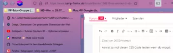

      Ich vermute, das ich wohl ein benutzerdefiniertes Theme habe  Ist das richtig?
      Mit dem folgendem Code konnte ich die Farbe verändern.
      /* Ändert die Farbe des Suchfelds */
      #searchbar .searchbar-textbox {
          background-color: #8A8AC3 !important;
          color: #000000 !important;
      /* Ändert oben die Farbe der Adressleiste */
      #urlbar {
      Vielleicht kann vom Code etwas weggelassen oder verkürzt werden.
      Grüße Andy

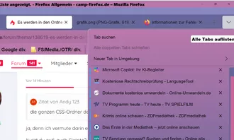

    Aus der FF-Tab-Reihe habe ich dir ein Bild beigefügt, wo du anhand des rechten (1) Pfeiles erkennst, dass diese Tab-Auflistung, wegen der Länge der Liste, ein (2) Scrollbalken aufweist. Die listen aus der dem Symbolleisten-Ordner eben nicht.
    Grüße Andy
