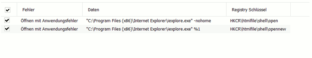

    also, es ist etwas seltsam. Ich hab jetzt folgendes gemacht:
    - Kaspersky beendet (noch installiert, aber inaktiv)
    - Firefox about:config, dann den 1. Befehl eingetragen. Das sieht so aus:
    - jetzt klicke ich auf den Papierkorb rechts. Dann kommt:
    - jetzt schließe ich den Firefox, öffne erneut, wieder about:config, wieder den 1. Befehl eingetragen. jetzt kommt wieder dasselbe Bild wie am Anfang:
    da scheint nix gelöscht zu werden. Wie gesagt, Kaspersky läuft nicht!

    So sieht das bei allen aus:

    Hallo zusammen,
    ich hab in den letzten Tagen hier eine Meldung geschrieben, dass bei meinem Outlook 2010 keine Hyperlinks in Emails mehr starten und eine Fehlermeldung kommt, dass "auf dem PC Beschränkungen" bestehen.
    Bigpen hat mir den entscheidenden Hinweis gegeben, diesen Link auszuführen:
    https://www.win-10-forum.de/attachments/wi…nkkorrektur.zip
    Danach war das Problem weg, bis ich heute mal wieder mit CCleaner die Registry aufgeräumt habe. D.h. ich habe CCleaner nach Fehlern suchen lassen. Dabei kommt nach der Analyse folgende Meldung "fehlerhafter" Einträge:
    [attachment=0]CClear-Meldung.gif[/attachment]
    Danach hab ich CCleaner korrigieren lassen. Und jetzt gehen die Hyperlinks wieder nicht mehr.
    Das Ganze ist immer wieder reproduzierbar.
    Versteht das jemand?
    Vielen Dank im Voraus, Jorolo
